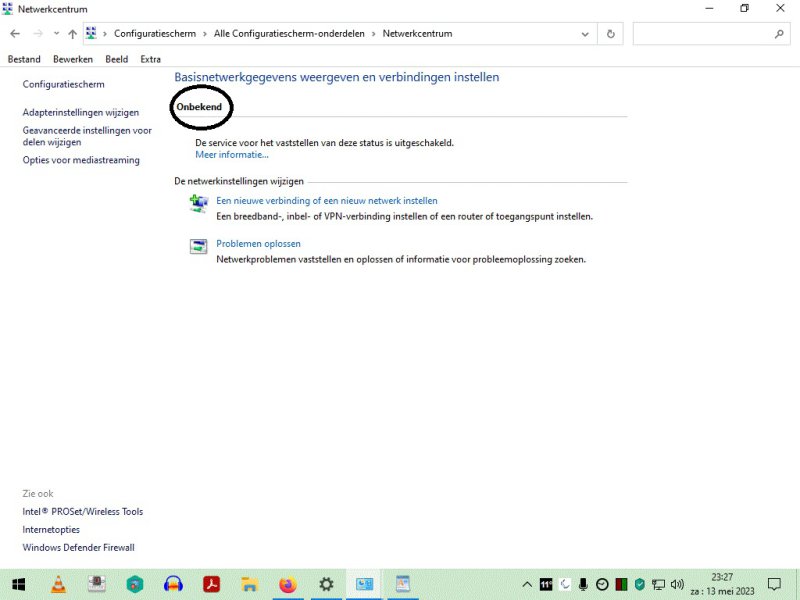

Ik plaats hier een schermafbeelding.

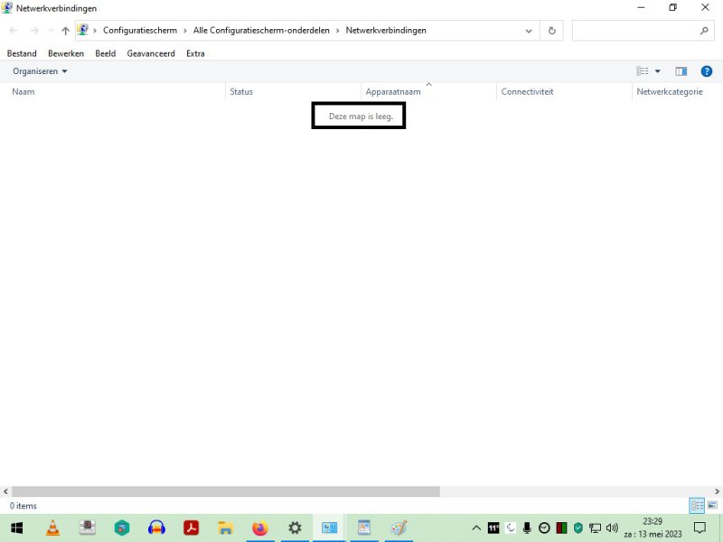

En hier een van netwerk verbindingen

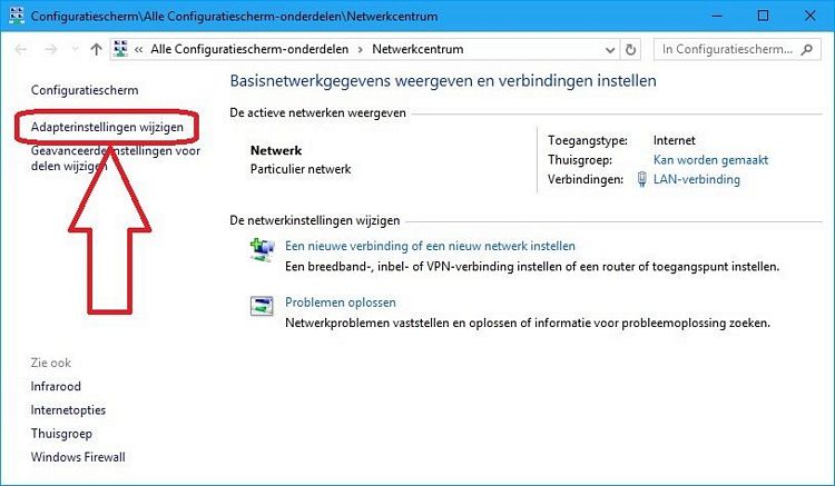

En zo zou het moeten zijn
Nu zie je dat ik dat niet meer kan openen , om het ip adres (sen) van de router er terug uit te halen. Maar waar zit het probleem of de fout zoals het wil noemen ? Ofwel een microsoft update die roet in het eten gooit en dat komt wel vaker voor want met 22H2 daar heb ik nogal wat problemen mee gehad die kon ik eerst niet ophalen en daar wel na veel gedoe. Of de fout zit in een windows firewall instelling dat ik daar iets moet gaan opzetten maar wat ? ik ga daar niet zomaar in gaan knoeien , ik gebruik wel Kaspersky Internet Security kan er daar iets mis mee zijn ? ik heb echt geen idee en heb me al zo een dikke 14 dagen zot gezocht en niks kunnen vinden dat het kan oplossen , ja veel gevonden maar daar kon ik dan niks mee doen ?

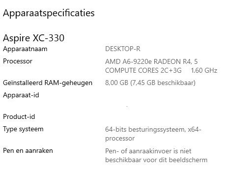

PS ivm met die naam van men wifi en utp wat je vroeg , dat zal ik moeten zoeken want ik weet het niet. Ga het opschrijven anders vergeet ik en dan zal ik je antwoorden ok
Ben gaan kijken en dit heb ik kunnen vinden hopelijk heb je hier wat aan ? heb wel wat info verwijderd zoals je wel kunt zien.
Welke lan en wifi hardware zit er in de pc?
Merk en type mis ik.
Staat de automatische driver update van Windows uit en is de laatste drivers voor de lan en wifi kaart geïnstalleerd van de fabrikant daarvan?
