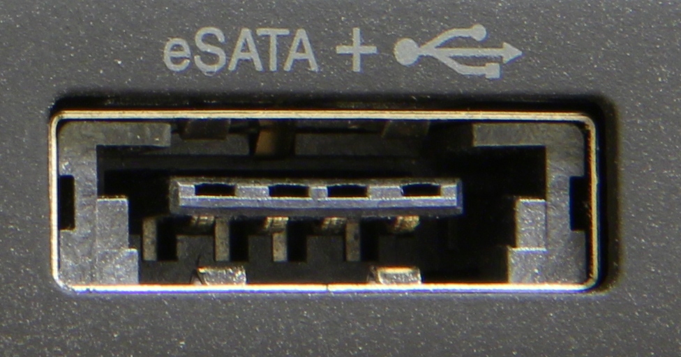

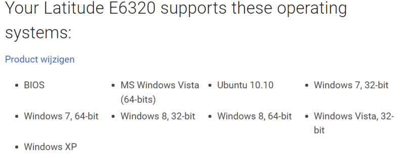

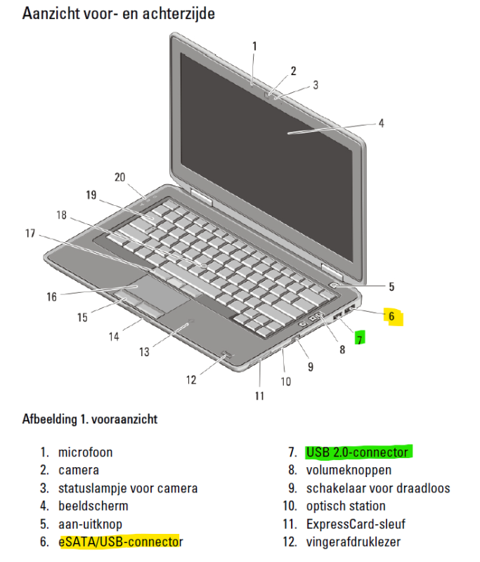

Laptop is een Latitude E6320. Maar die usb 2 en 3, is dat de snelheid van overdracht, kan ik mijn usb A apparaten inpluggen? Zijn de usb stekkers van 2 en 3 idem als een usb A stekkers?
Passen mijn usb A stekkers in elk gaatje.
een engels-talig documentje die ik destijds heb gemaakt (bijlage). het merendeels van mijn sticks zijn nog usb 2, die passen op de usb 3 poort. wat de snelheid betreft de pc-poort neemt de snelheid aan van de stick (backwards compatibel).
wel zien of die hub een usb type A (platte stekker)draad heeft en niet enkel een usb type C (kleiner en afgerond) heeft.
een usb2 stekker heeft 4 kontakten een usb3 heeft er meerdere:
het verschil is nauwelijks te zien!
@wivy heeft je alle informatie gegeven specifiek voor jouw toestel, dus je geraakt er wel uit.
