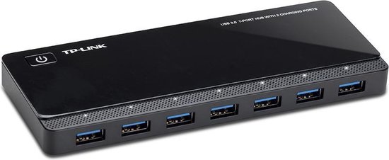

Zelf heb ik een een paar TP-Link 7 port + 2x 2,4A laadpoort aan de zijkant, wordt geleverd met voedingsadapter (belangrijk).
Staat ook een aan/uit schakelaar op de hub (niet echt belangrijk).
Hier nog een selectie van USB 3 hubs, je hebt er bv ook met een schakelaar per poort, kan je elke USB poort apart aan of uit schakelen.
TP-Link UH720 - Hub - 7 poort USB 3.0
Let er vooral op je een neemt met aparte voeding !!!
dEUS, deze TP-Link UH720 - Hub - 7 poort USB 3.0 is met voedingsadapter, ben je er tevreden van, die twee oplaadpoorten daar zie ik niet zo het nut niet van in, uw gsm gaat vlugger opladen denk ik met zijn eigen adapter
,maar voor de rest een goede dus
