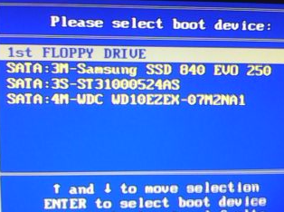

**note : indien ik op de F8 toets drukt tijdens het opstarten dan kom ik in een bootloader terecht en dien ik dus ook verder te klikken op de " Esc " toets om verder te gaan naar het onderstaande scherm met de 3 opties ...( dit is indien je dus geen UEFI of Secure boot gebruikt maar een gewone bios )
de afbeelding van de bootloader die ik te zien krijgt ...

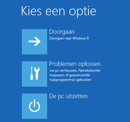

heb je een zwart scherm of wilt de Windows 8 - 8.1 niet meer opstarten druk dan tijdens het opstartproces meermaals op de F8 toets !
***Je zou het onderstaande scherm moeten zien met meerdere opties bij het indrukken van de F8 toets. (*3 in het totaal)
**** Deze opties zijn ..****
- Door gaan naar de windows 8 ( niet selecteren )
-Problemen Oplossen ( deze optie nemen we dan ook )
- PC uitzetten

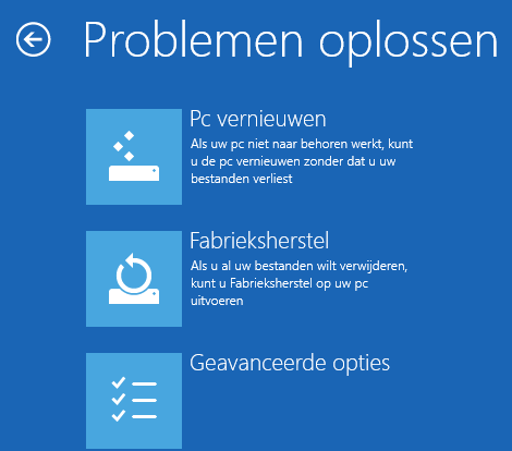

Nadat u optie 2 geselecteerd heb “ Problemen Oplossen “
Krijg je ook hier weer een keuze menu te zien..met de volgende opties.(*3 in het totaal )
-PC Vernieuwen ( met behoud van bestanden )
-Fabrieksherstel ( kies je deze optie word alles gewist )
- Geavanceerde Opties

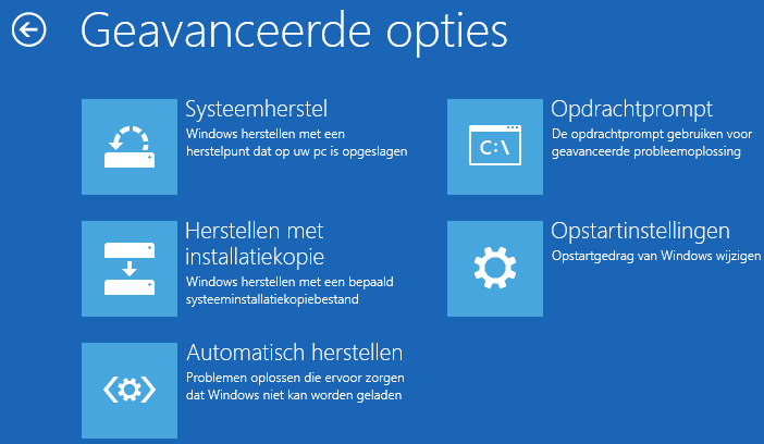

Kies je voor optie 3 “ Geavanceerde opties “ Dan zie je weer een keuze menu ....(*5 in het totaal )
- Systeemherstel
-Herstellen vanaf een eerder gemaakte systeeminstallatiekopie...
-Automatisch herstellen
***Tevens nemen we deze optie om de pc te herstellen .
-Opdrachtprompt
-Opstart instellingen
