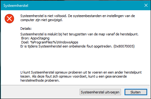

Vandaag windows herstel gedaan , maar werkt niet.
Ik krijg volgende foutmelding:
Ik zit nu in veilige modus.
Herstel gedaan na mislukte Nvidia driver installatie.
