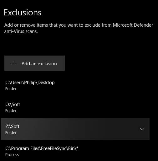

Nee, dat begrijp je niet goed ...
Als je een share van je NAS hebt opgenomen in je explorer en dus een letter hebt toegewezen ziet je PC dit als een externe netwerkdrive.
Vb.
Dit zijn allemaal zo'n shares en die werden als gedeelde mappen/drives opgenomen en zullen dus gescand worden.
Maar zoals ik in vorige post als aangaf, vb. van die Z-schijf wil ik de folder SOFT toch maar liever NIET laten scannen om zeker te zijn dat Defender geen essentiële bestanden (terecht of niet) in quarantaine begint te zetten of nog erger verwijdert.
Dat moet je dus ook doen...
Defender zal je NAS enkel scannen, als de gedeelde folders op je PC een letter hebben toegewezen gekregen.
En het is dus voldoende die letter (vb. E:\) vanaf de root of lager in de uitsluitingen van je Windows Defender te zetten.
Mijn eigen vb...
O: en Z: zijn folders op mijn beide NAS'sen...
