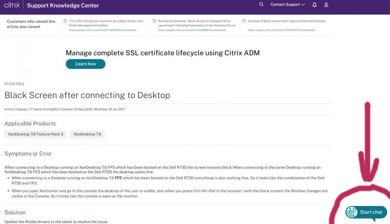

Vraag : heb je diezelfde Citrix server al ooit geconnecteerd en wél een bureaublad te zien gekregen ? Er bestaan nl. 2 soort Xenapp servers.
@Skippy dat was de reden dat ik vroeg naar vorige ervaringen op die server (o.a.) - wat in je link zit zijn ingrepen aan de server-kant en afhankelijk van de hardware waarop de server draait en zijn drivers. Ik vermoed niet dat de TS ook zijn eigen Xenapp server heeft draaien maar wel een externe en dan wordt het lastig.
Ik ben jaren lang beheerder geweest met Citrix (toen nog Presentation Server) met 3 server farms... Denk niet dat die chat voor eindgebruikers bedoeld is. Het ganse Support Knowledge Center is voor zover ik mij herinner bedoeld voor de klanten c.q. operators van servers.
