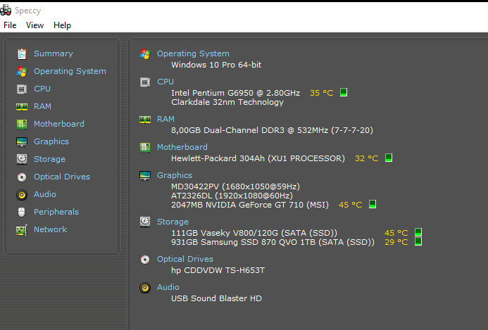

Ik probeer 16 GB RAM DDR3 te plaatsen in mijn geüpgrade HP. Ik heb geprobeerd met 2 latjes van 8 Gb 1600 Mhz en daarna van 1333 Mhz en geen van beide worden door het moederbord aanvaard. Welke kan ik gebruiken en hoe met ik er aangeraken ? Volgens de documentatie die ik vind, kan het moederbord wel degelijk 16 GB aan.

Dual-channel is heel wat anders dan double-sided....
En er is ook nog zoiets als ranking, 4 slots wil niet zeggen dat je 8 ranks hebt.
Tip, ga ermee naar een PC shop, kunnen ze het gelijk testen.
je moet volgens mij DDR3 1333/1066 MHz en jij hebt 1600 Mhz deze haal je er uit en probeert met die van 1333 Mhz
de 1600 Mhz is niet compatibel met u pc deze moet er uit
je kan enkel met 1333 of 1066MHz gebruiken

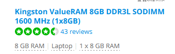

deze website kan je dat duidelijk zien welke met je MHz zijn

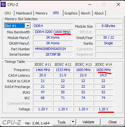

waar moet je op letten (zie afbeelding )
als u kraatje een verkeerte voltage heeft werk het niet
je hebt 1.20v of 1,35v of 1,50v je moet de juiste voltage hebben
