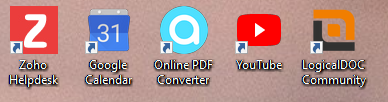

Maar wist je dat het ook héél wat mooier kan ?
Alles wat je hier ziet zijn nochtans ook gewoon websites/URL's die in Chrome zullen geopend worden. Maar de shorcuts zijn op een andere manier aangemaakt en geven een ander resultaat.

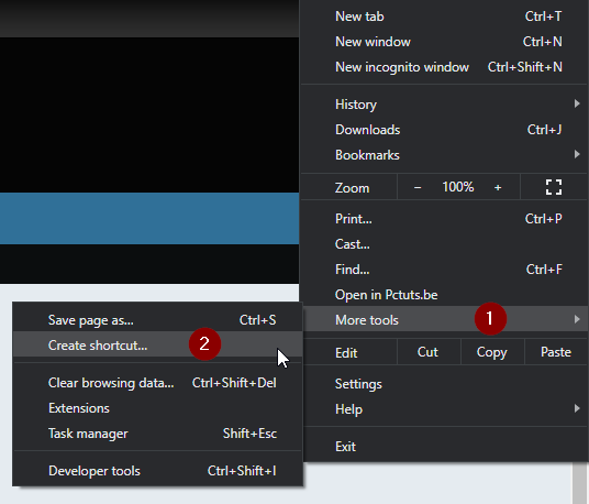

  • Bezoek de website/applicatie/toepassing die je wil linken in je Chrome browser
  • Ga dan binnen Chrome naar je instellingen-menu :
  • Na het drukken van de 3 bolletjes doe je dit in 2 stappen :

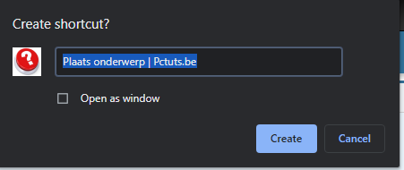

  • Je krijgt niet meteen veel te zien, enkel een mogelijkheid om de naam die onder het icoon wil zien verschijnen aan te passen :
  • Vink je 'Open as Window' aan dan wordt de link meteen geopend (als check in een ander venster - want je staat eigenlijk al op die site in je browser op het moment dat je dit aanmaakt.
  • In alle gevallen staat er meteen een shortcut/link op je desktop !
Het verschil zit hem in de link zelf :
  • Geval 1 : een link naar je browser en een parameter om de gewenste site op te halen ;
  • Geval 2 : de website waarop je staat wordt dan gezien als een applicatie :
"C:\Program Files (x86)\Google\Chrome\Application"
en met (vb !) deze opstartparameters :
"C:\Program Files (x86)\Google\Chrome\Application\chrome_proxy.exe" --profile-directory=Default --app-id=oemphjdphiihhcpiegkaogbjmkbpfgeb
