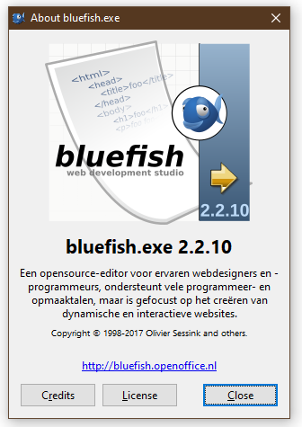

Nog een gratis alternatief en een KRACHTIGE !!!
