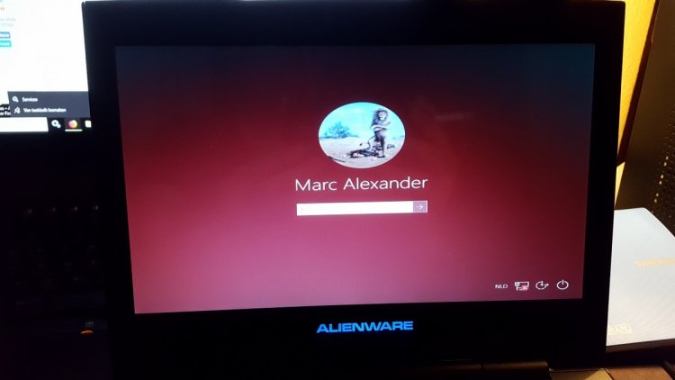

Bedankt Qtex voor je antwoord. Heb gedaan wat je me vroeg te doen, maar na de administrator geactiveerd te hebben - en het antwoord kreeg dat dit daadwerkelijk gebeurd was - kreeg ik wederom het beginscherm te zien. (zie foto). Het opstarten heb ik met en zonder Opstartdvd gedaan...

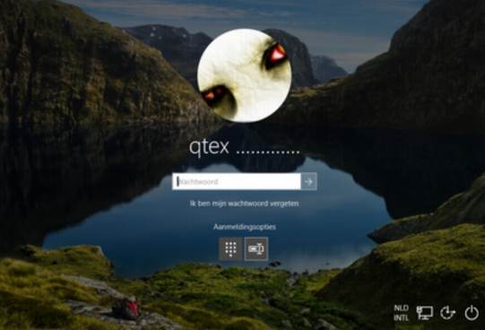

dat is het scherm waar jij je kunt aanmelden ...stond daar dan links onder geen 2 aanmeld opties … één betreffende jouw account en de andere betreffende de administrator ..
tevens vind ik het ook raar dat je zelfs de opties niet krijgt te zien om daar dus een wachtwoord reset te kunnen doen ...zoals ik de afbeelding van mezelf te zien is .
