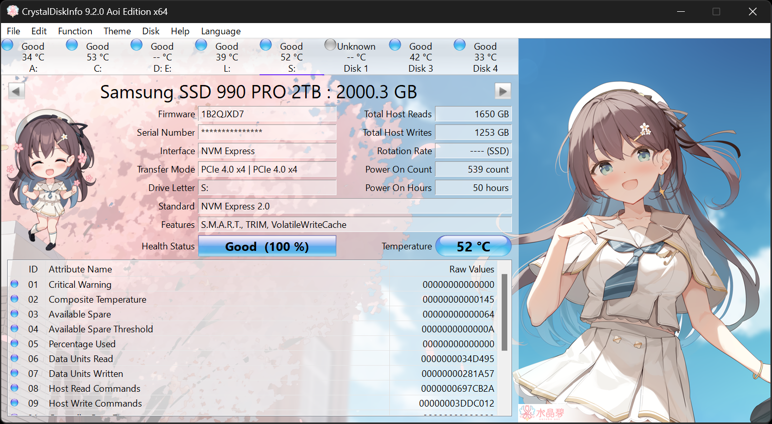

- je kan kijken of de harde schijf langzaam aan het overlijden is en problemen heeft met opstarten. Gebruik bijv. Chrystaldisk info)
