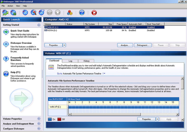

Het defragmentatie programma van microsoft is in feite een afgezwakte versie van de originele software van Diskeeper. Het zijn die mensen daar die de licentie ervan hebben. Microsoft heeft daar een overeenkomst mee getekend en gebruikt dus een minder omvangrijke technologie die daar op gebaseerd is.
Het werkt zeker 20 keer trager en je hebt belange niet na de mogelijkheden van het originele product Diskeeper dat natuurlijk geen freeware is maar shareware of koopsoftware.
Ik toon even de weg en probeer dit maar eens met de shareware versie.
TIP: Je kan natuurlijk telkens je het gebruikt hebt het programma verwijderen uit je software en 3 maand nadien nog eens gebruiken
http://www.diskeeper.com/trialware/diskeeper/download.asp?RecordId=1100234019
Ik zal er nog een fotoke bijplakken voor de gezelligheid (nar)

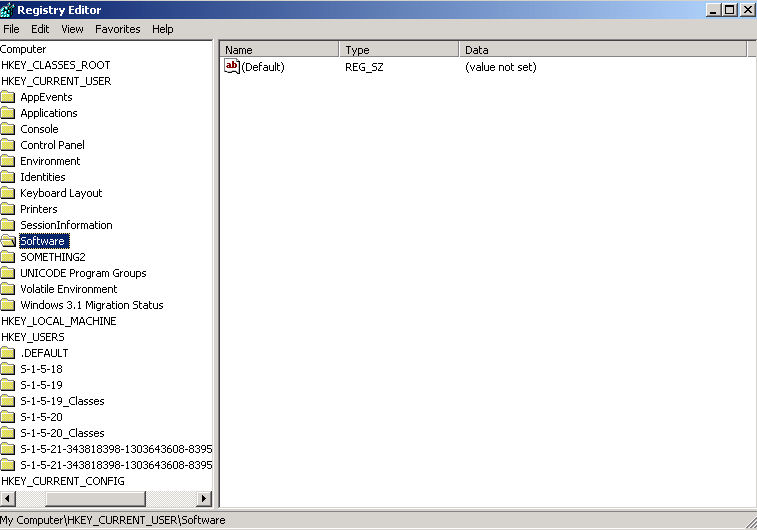

Had diskeeper lite en was tevreden,om één of andere reden,heb ik dat verwijderd en nu wil het zich meer installeren.? wie weet raad.
ik denk dat er nog iets achter gebleven is in het register van uw vorige installatie.
dit is iets wat u kunt tegen komen met die trial-versie's
als proef heb ik daar juist diskeeper lite geinstalleerd en het werkt zonder probleem.(eerste instal)
Laurek
Is inderdaad zo Laurek in het registers staan nog wat sleutels die eraf moeten. Maar ik weet niet of Alfons dat al gedaan heeft hoor.
Je moet daar wel voorzichtig mee zijn natuurlijk. 1 klik mis daar en het kan bingo zijn.
Register opkuisen
Register opkuisen
Ga naar START/ Uitvoeren (Run)
Typ daar : regedit en klik op ENTER
Daarna begin je te kuisen vanaf de tweede map - Openklikken - en daarna Software openklikken
Zie je de map staan van een programma dat weg mag (niet van Windows) dan mag je ze gewoon deleten of verwijderen.
Ga vervolgens alle mappen af naar beneden (zoek telkens de map software) behalve de laatste grote map : die is voorbehouden voor Windows registerkey's
KOM NERGENS ANDERS AAN OF TYP EN VERANDER NIETS VAN TEKST !!!
Zie Printscreentje voor de gezelligheid (nar)
DaddyCool ik heb er diskeeper pro op mij pc staan
En dat werkt beter dan Schijfdefragmentatie van microsoft
Haja, Microsoft mag da nie helemaal gebruiken, de sukkelaars, of ze moeten dik betalen, hahahaha
Dat gaat nog geen klein beetje sneller zeker? Kan gerust een uurke of misschien 2 schelen. En 't zal veel beter gedaan zijn......
