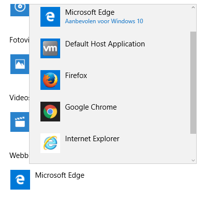

Het enige wat me nog rest is Firefox als standaard zetten, doch dit lukt me niet. Ik heb zelfs firefox verwijderd en opnieuw geïnstalleerd, doch nog steeds geen standaard.
Qtex, dan heb ik jou voorstel gedaan. Ik heb geklikt op de blauwe link " standaard apps per app instellen ". Daar zag ik Firefox staan en heb dan geklikt, doch toen ik weer terug keek naar "als standaard instellen" zag ik hem weer niet staan. Dus denk ik dat het een instelling moet zijn dat het virus gewijzigd heeft.
