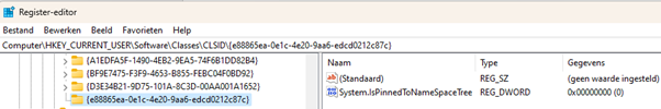

Open registereditor
Navigeer naar sleutel HKCU\Software\Classes\CLSID\
Maak hier nieuwe sleutel {e88865ea-0e1c-4e20-9aa6-edcd0212c87c}
Voeg in deze registersleutel de 32-bits DWORD-registerwaarde System.IsPinnedToNameSpaceTree met waarde 0 toe.

In bijlage een registeraanpassing met wat Merel bedoeld voor diegene die galerie niet nodig hebben.
het is een zip file(eerst uitpakken) en dan dubbelklikken op de reg file, dan
eerst ja en vervolgens ok klikken.
