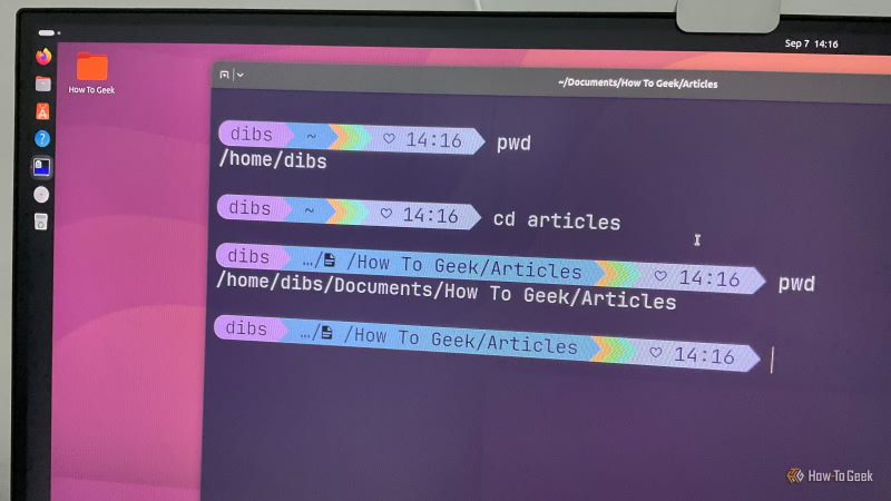

Zo navigeren we al tientallen jaren door de Linux-terminal, maar bedenk eens hoe omslachtig die hele workflow eigenlijk is. Als je een map wilt openen, denk je meestal aan welke map je wilt, niet aan het volledige pad ernaartoe.
Stel je een wereld voor waarin je simpelweg 'cd articles' kunt typen en de terminal intelligent genoeg is om te achterhalen welke map je bedoelt en je daarheen te brengen. Nou, dat is daadwerkelijk mogelijk, lees even verder door.

Hoe dit moderne commando dit probleem oplost : Voer gewoon de bestemming in.
Het betreffende moderne Linux-commando is zoxide — een op Rust gebaseerd alternatief voor het cd-commando dat bijhoudt welke mappen je bezoekt en die informatie gebruikt om je er later weer naartoe te laten navigeren. Op deze manier hoef je niet het volledige pad van een map te onthouden, maar hoef je alleen de bestemmingsmap in te voeren en zoxide brengt je erheen.Bijvoorbeeld, in plaats van het volgende in te voeren:
cd "/home/dibs/Documents/How To Geek/Articles"
Je kunt eenvoudigweg het volgende gebruiken:
z articles
