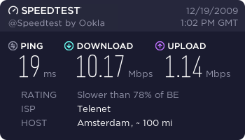

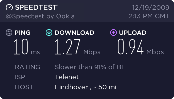

Bedankt voor deze tip.Ik heb zojuist de test gedaan.Up en download zijn allebei 0,95Mb/s
ping was 26ms.
Is dit goed of slecht?
minder dan 1 Mb down is triest. ping is ok. up is beter dan gemiddeld. welk abbo heb je juist? want met een beter abbo zou je makkelijk over de 10 Mb down moeten gaan. doe de test nog eens en kopieer de link om hier te posten. wat je ook zeker eens moet bekijken is het andere venstertje met de gemiddelden vergeleken met jou resultaten. ik zit hier draadloos aan een oude pc ( niet laptop ) in andere kamer ver weg van accesspoint ( lage signaalsterkte) en heb:
attachment.php
attachment.php
Je zult dus wel met vertraging zitten op je down, want mijn resultaat kan makkelijk dubbel met laptop of bekabeld ipv draadloos. voor expressnet geven ze 15Mb piek en voor turbonet 25Mb piek. als je dus turbonet hebt moet je rond de 20 zitten.

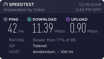

Hallo Antwan,
Ben hier blijven zoeken op het internet.En nu heb ik bij apparaatbeheer bij netwerkadapters en dan bij geavanceerd speed Duplex settings veranderd.
Deze stond op Force 100 Full Duplex en ik heb die nu op full autonegotiation gezet.En nu is mijn downloadsnelheid beter. Is het aangeraden om deze instelling te veranderen of moet ik ze terug zetten?Deze zijn de waarden die ik na de verandering had.
download 4sec 25 sec 9 min
Upload 9 sec 1 min 5 min
Hopelijk weet iemand een antwoord Alvast bedankt
