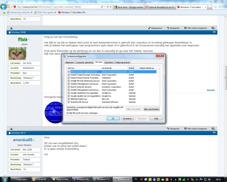

Druk eens linksonder op de startknop en vul dan in msconfig en ga naar het Tabbla: Services
Kijk hier eens wat er allemaal actief is.

kun je vermelden wat er bij de opstart services vermeld sta ...desnoods een printscreen !

DEen printscreen maken vvan de services is nogal moeilijk, ik zie er wel meer dan 50 staan en op het scherm heb je er maar 10 zichtbaar. Daarna moet je scrollen om de volgende 10 te zien.

Je kunt linksonder alle Microsoft services op verbergen zetten, daarna sorteren op status en alles wat actief is is belangrijk.

Bekijk bijlage 7665
Hier de printscreen
