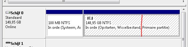

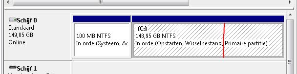

Als voorbeeld heb ik mijn laptopschijfje genomen en en rode streep getrokken tot waar ik mijn windowspartitie zou verkleinen.
Zo zie je ook meteen waarom ik een externe schijf gebruikte om ubuntu te installeren want mijn schijfje is te klein voor beide.

Maar waarom verwijder je niet gewoon de partitie op je interne schijf .? deze die je had gemaakt om ubuntu op te zetten namelijk. Dan hoef je niet die externe schijf te gebruiken.
Ik heb in de windows 7 installatie de partitie ook verkleint 97 gb.
maar daarna alsnog geen suc6.
Dus ik verwijderde die partitie weer maar toen kwam die 97 gb erbij op de eerste partitie.

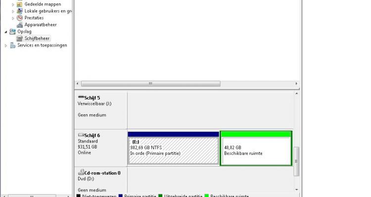

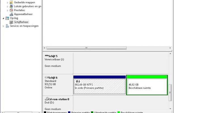

Als je in je schijfbeheer bij windows gewoon rechtsklikt en verwijderen gebruikt word dat gewoon in beschikbare ruimte.
    25.4 KB · Weergaven: 368
Bij mij helaas niet.
als ik met mijn rechter muisknop klik op de partitie dan druk ik vervolgens op *volume verwijderen*
ik druk vervolgens op *ja* en dan word het bij mij *niet toegewezen*
Wat doe ik nu verkeerd?

Aanvankelijk werk je met schijfbeheer, dan is het als in mijn afbeelding, nu doe je het via de setup of zo, dan heet het niet toegewezen.
Dat is 2x hetzelfde. Dan kan ubuntu nu die niet toegewezen ruimte gebruiken en is het toch opgelost. Gewoon die handel installeren en gedaan.
Maar als het niet toegewezek is komt het niet bij die andere partitie he, die ruimte behoort nergens toe en is dus beschikbaar. simpel toch?
