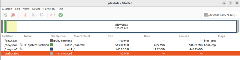

Bedankt voor jullie hulp, maar het loopt nog voor geen meter. Ik heb alle partities verwijderd
Mbv Gparted (iso via rufus op usb stick). Ubuntu ’Normale installatie’ en ’Alles van schijf wissen’.
Lukt goed, maar dan lukt heropstart niet omdat die HP Boot Agent steeds komt opdagen.
Er speelt dus nog ’iets’ van die Rapid Storage Technology mee en ik krijg het maar niet weg.

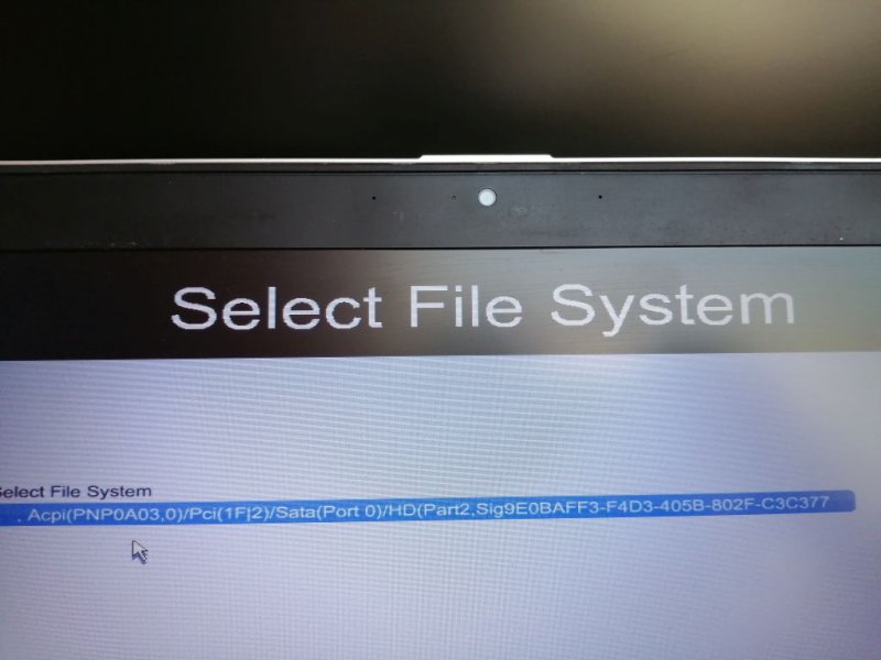

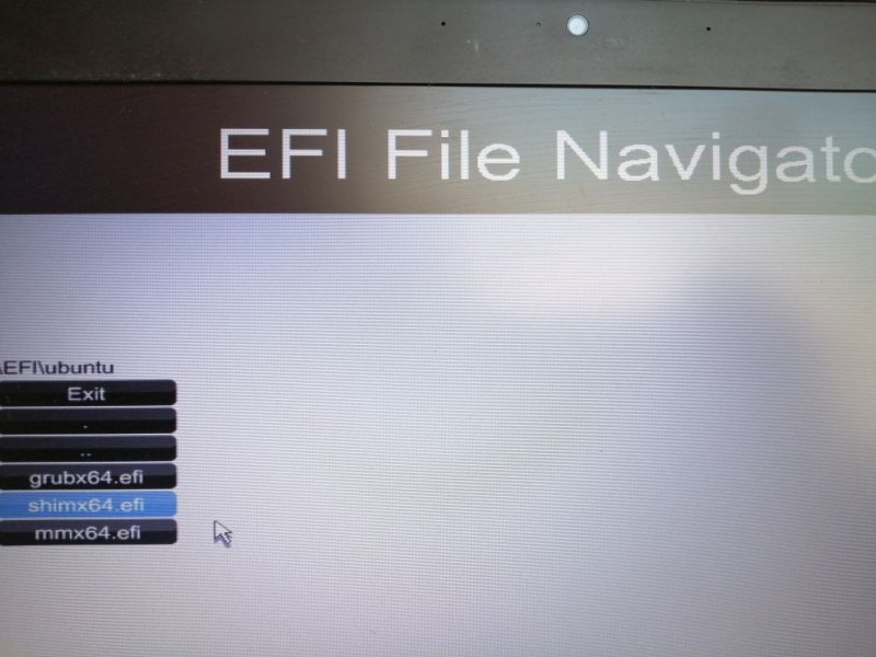

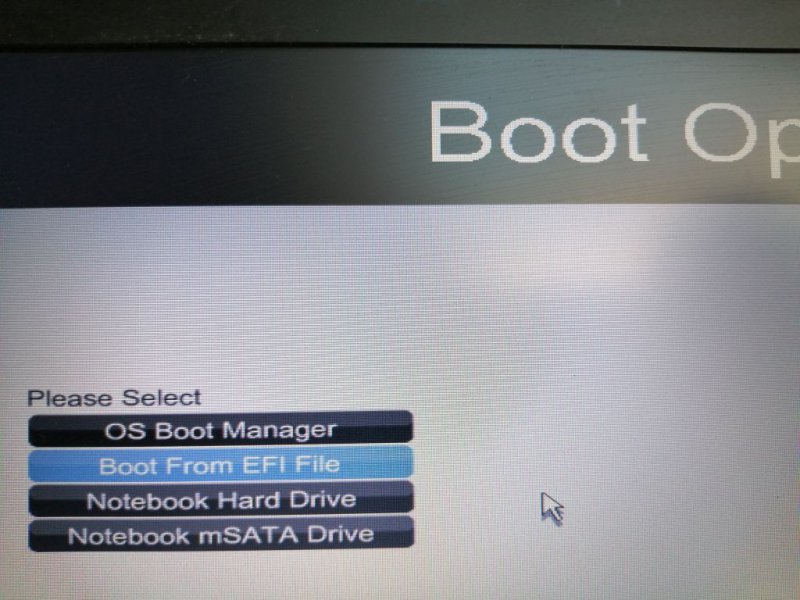

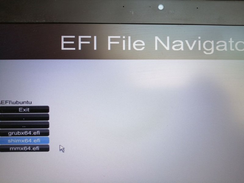

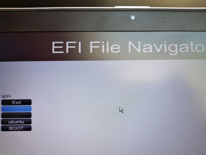

Bedankt DDragon80 voor je interesse. Ik kan nu opstarten via een HEEL omslachtige weg.

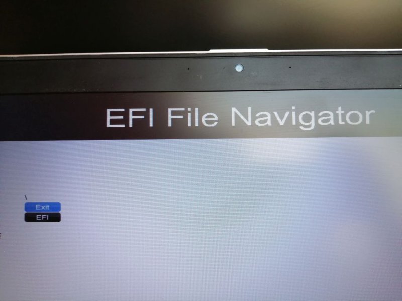

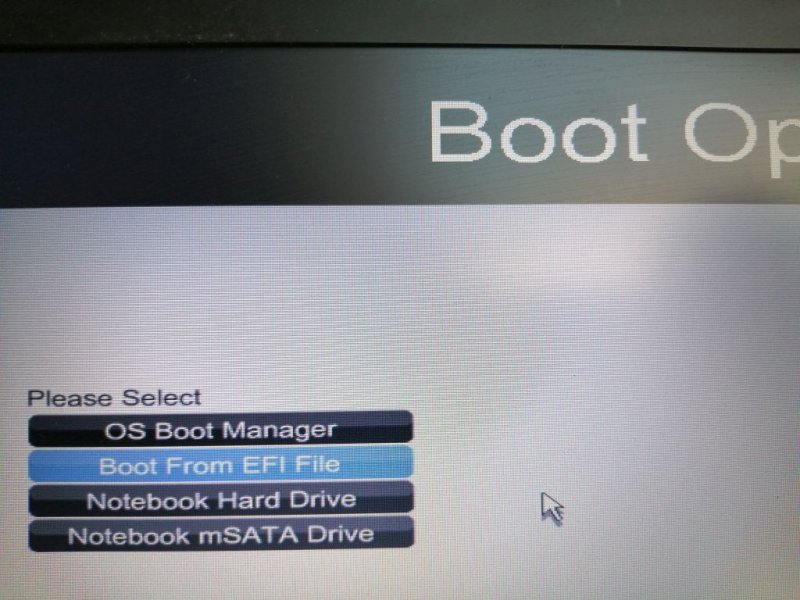

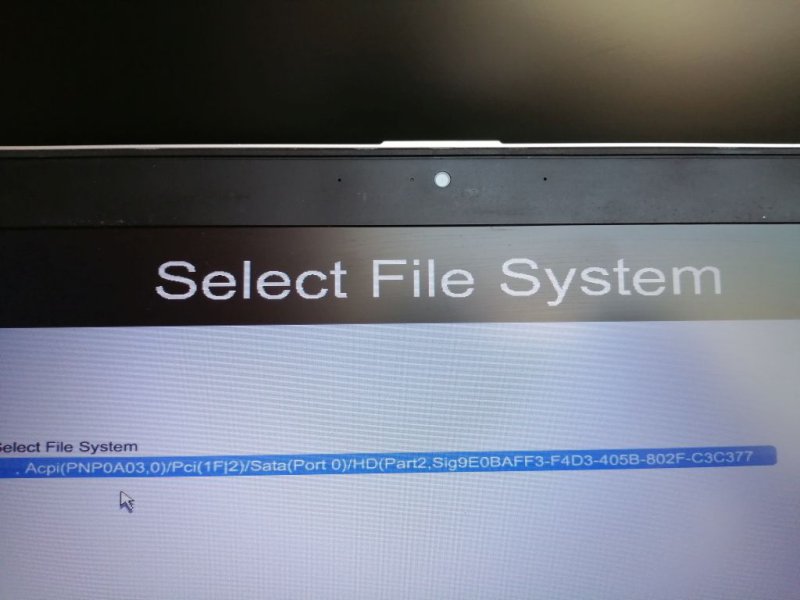

1. HP PC aanzetten en druk F9 'Opties opstartapparaat'
2. Kies Boot from EFI file
3. Kies Ubuntu
4. Kies grubx64.efi (shimx64.efi werkt ook)
Ubuntu start dan op en is bruikbaar.

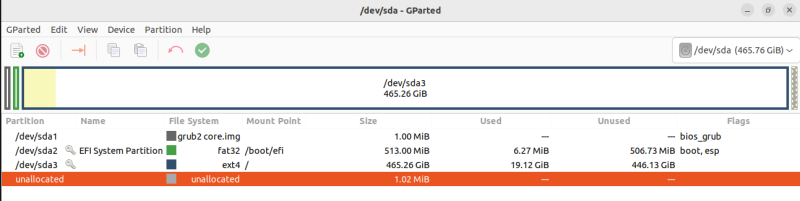

Gparted toont de partities, hoewel ik oorspronkelijk alle partities had weggedaan. Installatie van Ubuntu toelaten alles te wissen
en meldt dan een disk van 500Gb (klopt) en install verloopt zonder een probleem.
Maar bij elke opstart moet steeds de bovenstaande litanie doorlopen worden.
Wordt - ben - radeloos

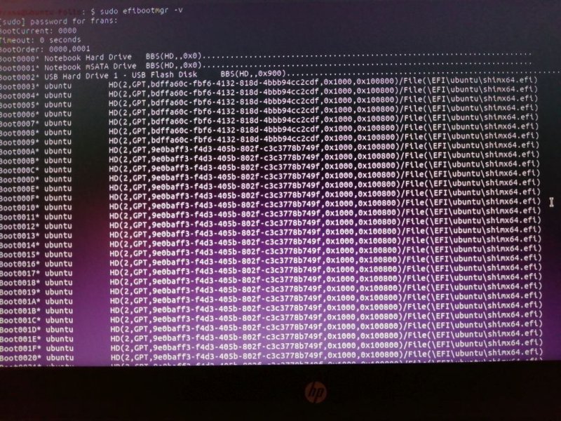

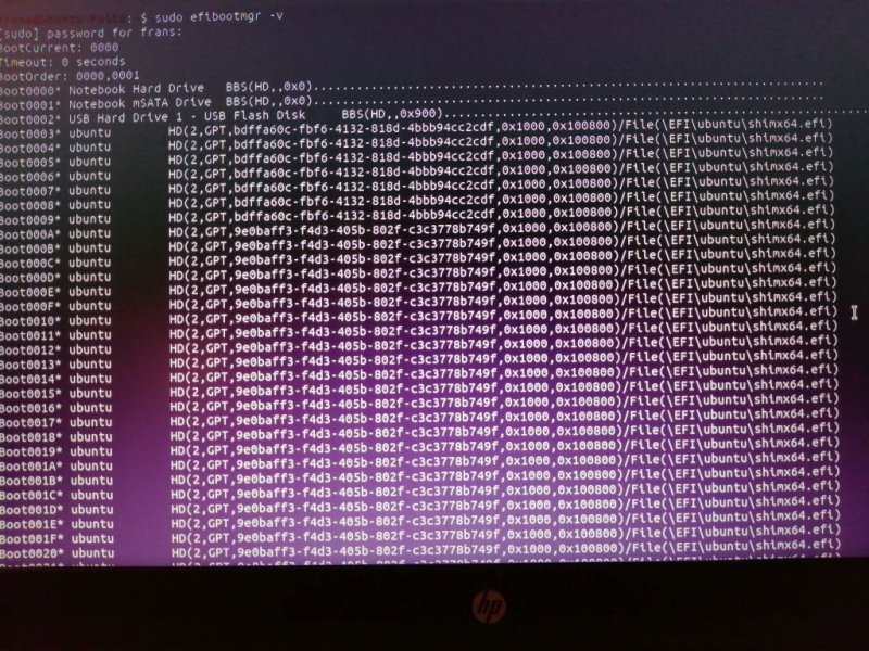

Er zijn nog wat manuele fixen die je kan toepassen:
Open een terminal venster in ubuntu en voer volgende opdrach eens uit (en meld het resultaat aub):
Code:
sudo efibootmgr -v
stel dat je volgende terugkrijgt: boot/efi/EFI/Microsoft/Boot/...
Dan kan je onderstaande eens uitvoeren. Die copieerd de ubuntu bootloader over die van Windows (indien die bestaat op die locatie)
Code:
sudo cp /boot/efi/EFI/ubuntu/grubx64.efi /boot/efi/EFI/Microsoft/Boot/bootmgfw.efi

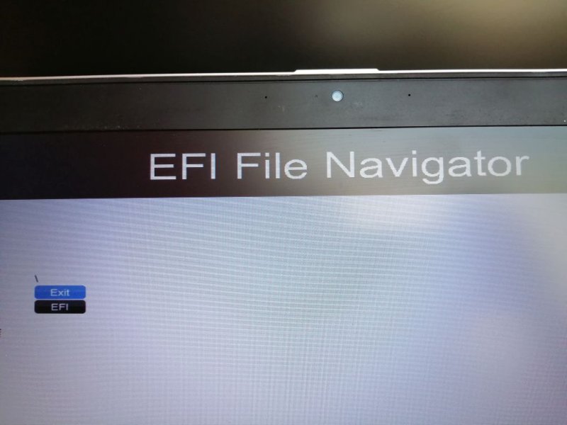

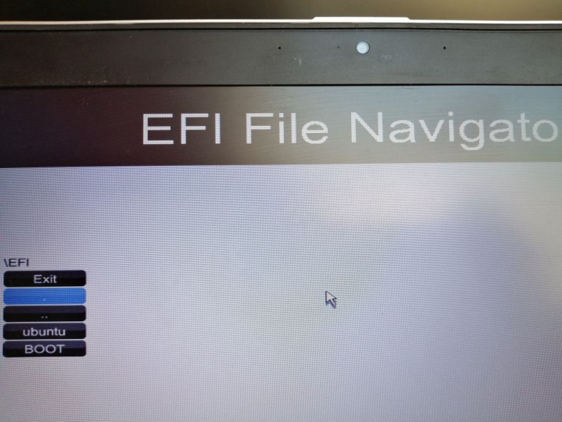

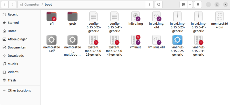

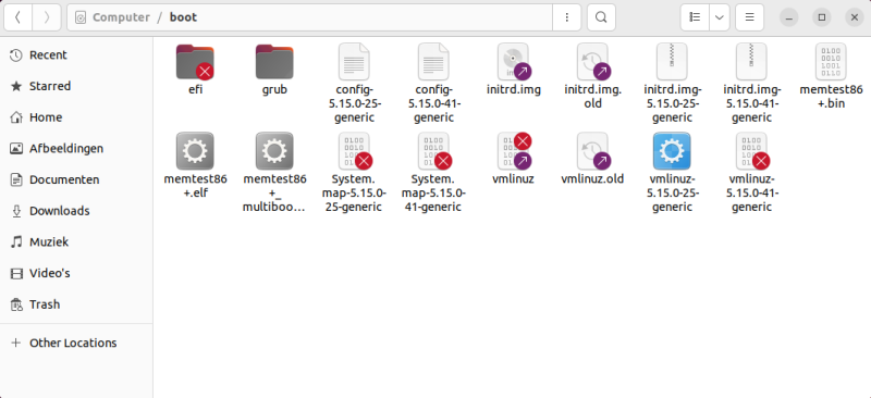

Screenshot van de \Boot directory.
efi map mag ik niet binnen

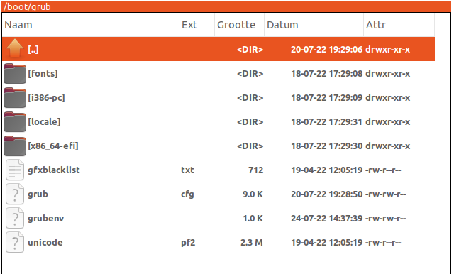

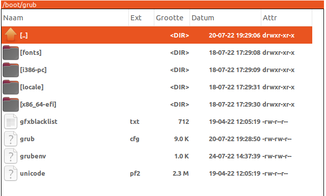

Screenshot van \Boot\grub map
    67.1 KB · Weergaven: 400
