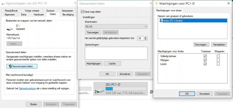

- netwerkdetectie ingeschakeld
- bestands- en printerindeling ingeschakeld (trouwens de printer is vanuit beide toestellen zonder probleem bereikbaar)
- zelfde werkgroep
- met wachtwoord beveiligd delen uitgezet
wat kan ik nog meer doen...

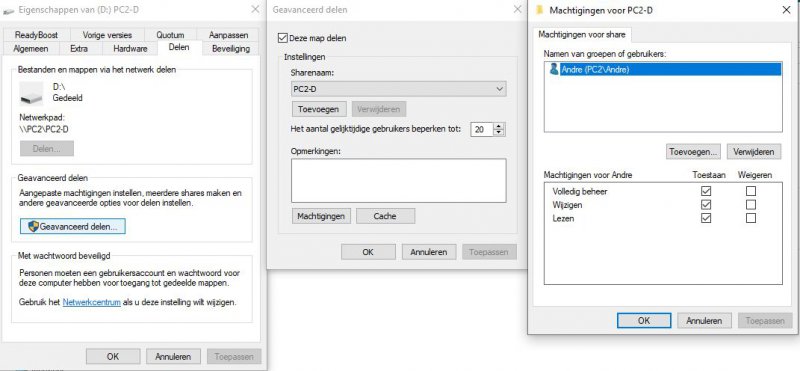

Ik gebruik op mijn beide pc's zelfde login en paswoord (local account) , zie voorbeelden en heb geen enkel probleem.
    51.8 KB · Weergaven: 283
    50.3 KB · Weergaven: 283

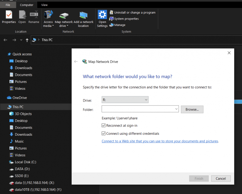

Je kan dit verwezenlijken door in "mijn computer" een drive te mappen. Geef als credentials de gebruikersnaam en wachtwoord van de doelcomputer altijd appart mee.
Deel dan volgende link: <naam van doel computer>\C$
vb. MIJNDESKTOP-B\C$
En als credentials vb.
MIJNDESKTOP-B\GebruikerB
en bijhorend wachtwoord
Op de andere computer doe je dan hetzelfde maar vul je de gegevens van computer A in uiteraard
vb. MIJNDESKTOP-A\C$
MIJNDESKTOP-A\GebruikerA
Voorwaarde is de beide gebruikers Administrator rechten hebben. Je dient geen speciale folders of drives te delen. De C$ is een verborgen standaard share, te benaderen met een admin account.

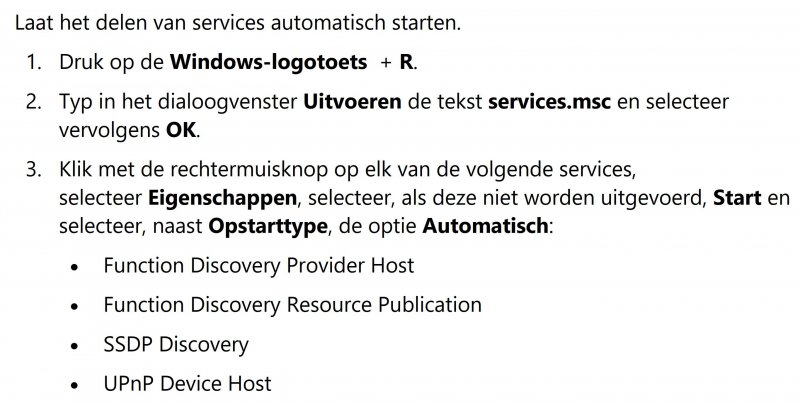

waarom kan windows dat niet eenvoudig maken ik heb maanden gezocht naar een oplossing maar nu werkt het wel op blz 5 van mijn bijlage de 6 opstarttypes veranderen in automatisch heeft bij mij geholpen maar dat wil niet zeggen dat het bij u lukt succes en prettig w.e
een drive mappen, is dat via geadvanceerd delen ?
Neen, men dient niets te delen indien men beide computers benaderd met een account welke op dat toestel administrator rechten heeft.
Een drive mappen doe je in "Mijn computer", vanboven in het ribbon menu staat een mogelijkheid om een netwerk folder te mappen. Ik ken de nederlandstalige namen niet zo, daar ik enkel met engelstalige software werk.
Aanvinken dat men met een andere account wilt aanloggen dus. Zoals beschreven in men vorige post. Welke account doet er niet toe, zolang die op de doelcomputer bestaat en enabled is, en Administrator rechten heeft. (meestal wel)
