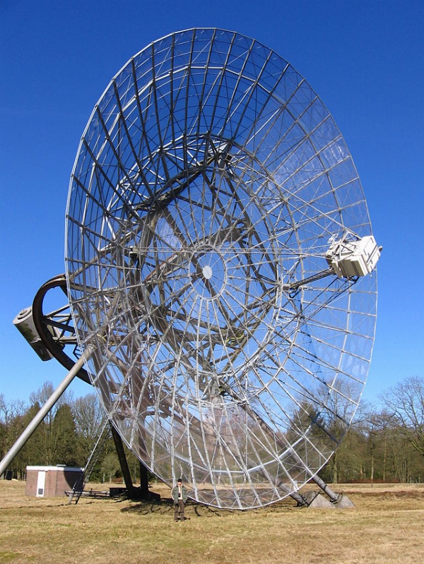

Ik ga af op wat ik hoor van andere mensen en wat ik lees op internet en wat ik hiervan onthouden heb en als ik naar de specificaties kijk van de verschillende antennes dan liggen deze van een Parabool over het algemeen hoger dan een Yagi.
Kijk, in de audiotechniek worden incidenteel bij grote buitenpodia ook parabools gebruikt en dat is niet voor niets.
Bekijk bijlage 206066
Ik ben ook benieuwd, hou ons op de hoogte.
Ik zal nog 1 voorbeeld geven, waarom zou een sterrenwacht een parabool gebruiken om het kleinste signaaltje op te pikken.
Uiteraard zijn dat andere signalen dan het wifi signaal. Maar golven zijn golven ook al zijn het andere frequenties.
