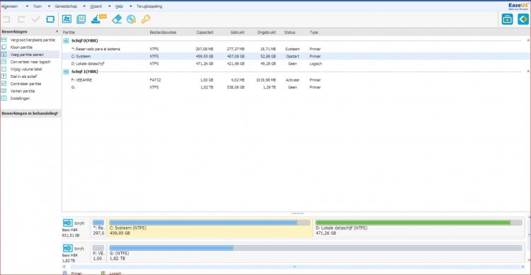

Ik probeer met Easeus Partiton Master 12.9 mijn vaste schijf wat te reorganiseren. Die bestaat nu uit een C: systeempartitie en een D: Lokale datapartitie.
Probleem is dat m.i. de C: partitie aan de grote kant is, nl. 460 GB, waarvan nog maar zo´n 50 GB beschikbaar is. De rest (D: dus) 470 GB, waarvan ook nog maar 50 GB beschikbaar. Klopt het dat mijn gevoel zegt dat het systeem veel te veel ruimte in beslag neemt (nl. zo´n 410 GB)?. Zo ja, hoe kan ik die kleiner maken; maw wat staat er overbodig op? Alle getallen zijn een beetje, maar niet noemenswaardi afgerond. Als jullie het met me eens zijn, hebben jullie natuurlijk meer info nodig over wat er dan zoal in de C: partitie staat, maar ik wilde jullie in eerste instantie niet belasten met teveel info. Heb jullie wel vast een screenshot van Easeus meegestuurd. Dank weer vooor jullie evt. bijdrage...

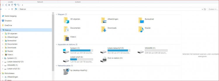

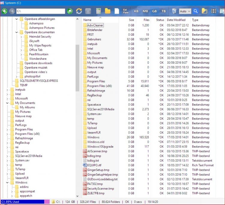

Wat een duidelijk en instructief antwoord weer! De verwarring is niet afgenomen, want ik heb van C: een uidraai gemaakt (en bijgevoegd) waaruit blijkt dat daar maar voor 124 GB bezet wordt door de C. partitie. Dit ipv de ruim 400 Gb die de Verkenner aangeeft. Of ik doe iets erg fout, of er is iets anders aan de hand...... Wil en kan je me nog verder helpen? Ik zal de overzichten meesturen als je me verder wilt helpen.

Met Folder Size explorer. Blijkbaar het enige programma (dat ik ken) dat ook de omvang van de mappen aangeeft. In dit geval heb ik aangegeven dat de omvang in Gb gegeven moet worden, maar je kunt ook aangeven in KB, Mb of Tb. Totale bezetting ca 124 GB (zonder de door jou voorgestelde wijzigingen)...
je gaf eerder te kennen dat er nog maar 50GB vrij was op de C terwijl je nu vermeld dat er maar 124GB gebruikt word door Windows !
waar is dan de overige 285GB naar toe !
Kan je me aanraden hoe? Of zit het misschien in de updates voor Het Nieuwe Windows en zal ik hn helpdesk radaolegen. Mijn ervaring is lang niet zo goed als die van jullie. Haken snel af en proberen je het bos in te sturen. Accepteren waarschijnlijk ook niet de uitkomst van dat andere programma Folder Size explorer. Bedankt trouwens voor je hulp iig
