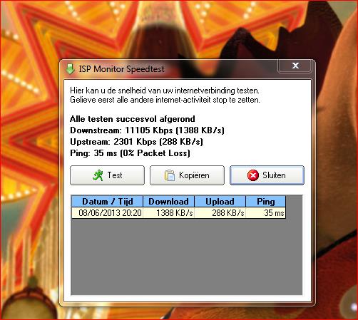

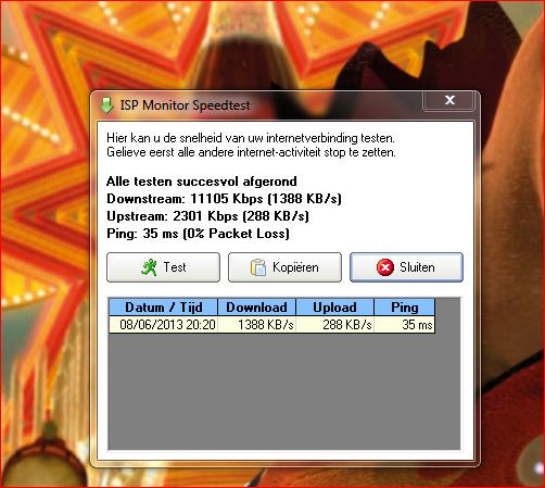

ik, wivy, zit met een 25M-profiel en het resultaat is:
zie attach

ik haal amper 11M ipv de beloofde 25M, ik zit met meer dan 50% verlies en woon amper 800 meteres van de cabien!

een rendement van 44% aub, waar is de rest???
allo mag ik mijn abbo ook aan 44% betalen ??????:vraagteken::vraagteken::vraagteken:
