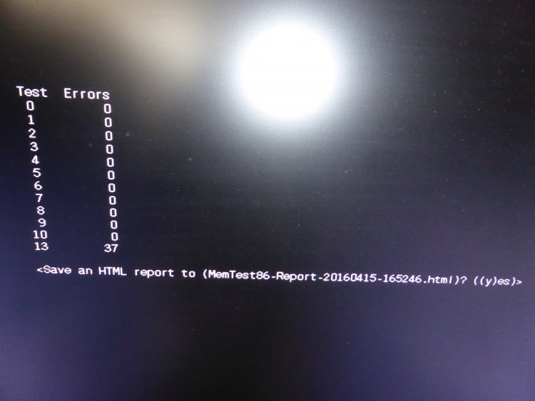

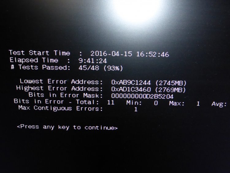

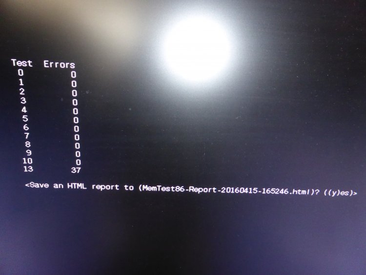

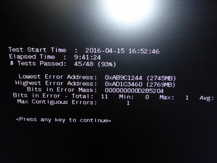

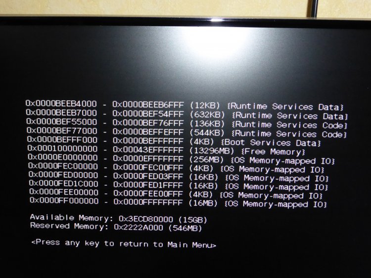

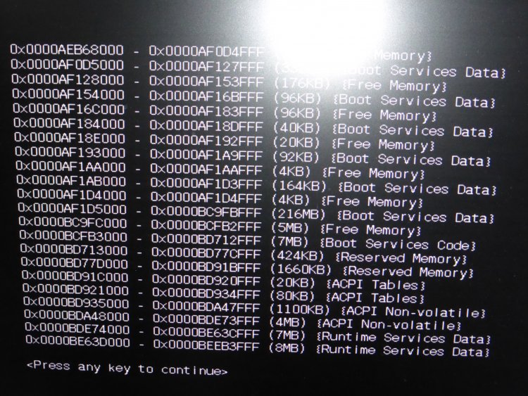

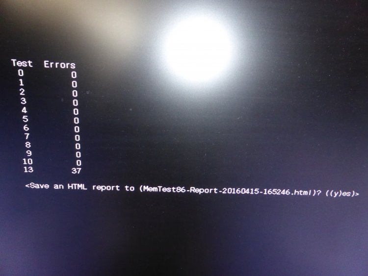

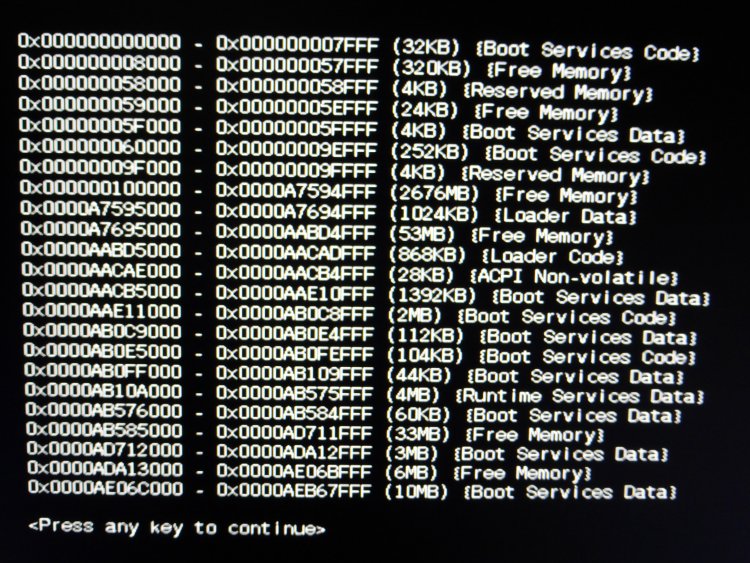

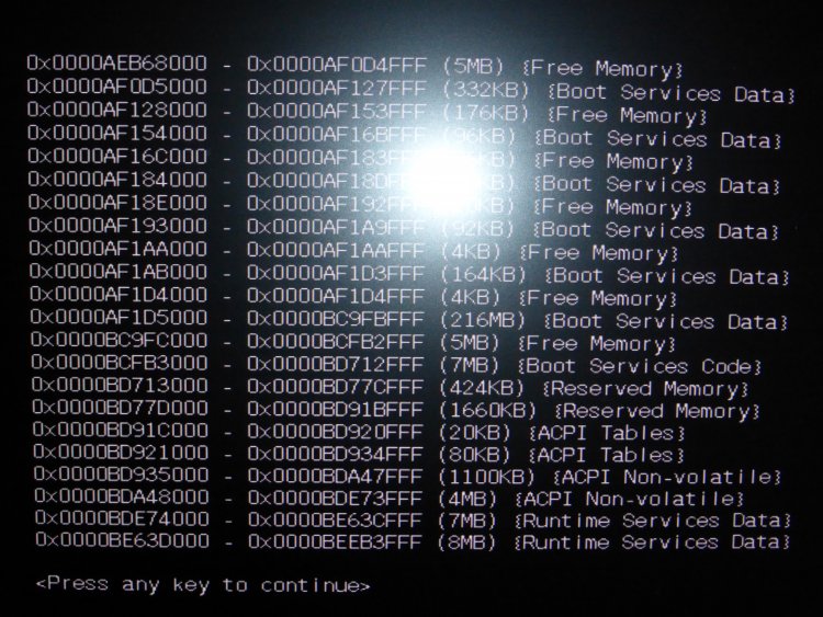

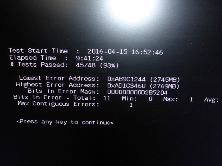

Dit is dan de memtest86 uitslag, ben ik aan vervanging toe???
Je hebt defect 2de hands geheugen waar je levenslange garantie op wilt? Dat zal helaas niet gaan, en volledig begrijpelijk uit het oogpunt van de fabrikant. Daar kan niemand iets aan veranderen.
