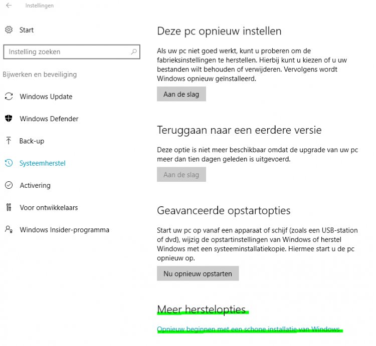

geef eens in het zoekvenster "winver" in (zonder haakjes) en voer de opdracht uit ..

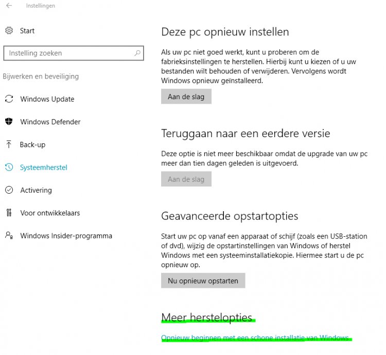

je ziet dan vervolgens je build nummer is deze 14393.105 dan is er zelfs de optie aanwezig " Opnieuw beginnen met een schone installatie van Windows " (de regel in het blauw klik je dus aan ... deze link laat je toe om een dvd of usb stick aan te maken ...
**aangezien je niet weet hoe je vanaf een dvd of usb stick kunt opstarten adviseer ik je om via start > instellingen > bijwerken en beveiliging >systeemherstel >> deze pc opnieuw instellen te selecteren zonder behoud van persoonlijke bestanden maar wel met behoud van persoonlijke instellingen ... zodoende dat de rommel verdwenen is ... maar dat je gebruikers naam enz bewaard blijven ... met enz.. bedoel ik dan taal/land instelling , privacy instellingen ...

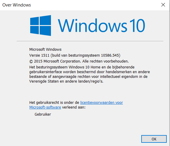

Ik heb winver in zoekvenster getypt met dit resultaat; helaas anders als bij u
Dus op die manier zal 't niet gaan.

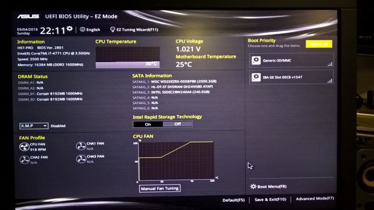

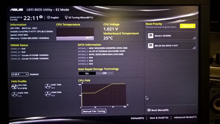

Ik kan niet via een dvd opstarten, ivm dat de dvd speler niet in het boot menu voorkomt
de dvd speler staat overigens niet bij bij de geïnstalleerde hardware ( in 't zelfde bios hoofd-venster )
Dus er is verm. iets mis in 't bios
Ik heb te weinig ervaring om daarin te gaan roeren.
Dus dat wordt een ritje dealer om hem te vragen te kijken naar de oorzaak., en de zaak recht te trekken

ik zie dat jij de build 10586.545 heb terwijl de laatste build dus versie 1607 is build 14393.105 m.a.w. jouw systeem krijgt wel de beveiligings update's binnen maar niet de Cumulatieve Update's en het zijn deze Cumulatieve Update's die er voor zorgen dat jij steeds de laatste build ter beschikking krijgt ...
*in het kort is jouw build versie verouderd en is build 14393.105 de laatste nieuwe !
wil jij over deze laatste nieuwe beschikken dan dien je dus de regel die ik eerder in het groen heb gemarkeerd te nemen om je dus een dvd aan te maken of een usb stick ....
*jij zegt dat je nergens kunt instellen om van de dvd of usb stick op te starten ...

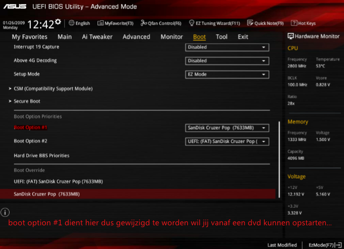

wel je kijkt blijkbaar er langs door want kijk eens rechts onder ...je dient dus de F8 te gebruiken om in het bootmenu te komen .

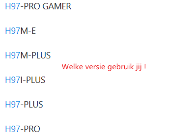

Ik heb een Asus H97 Pro mobo
MVG
Tulp
hier vind je de handleiding van de Asus H97 Pro bezie eens blz 41 daar word dus vermeld dat je de F8 Boot optie enkel kunt gebruiken indien deze dus ook aanwezig is ...m.a.w. indien dit systeem een voorgeinstalleerd systeem was en je kan de F8 boot optie niet gebruiken dan werd deze dus niet geinstalleerd door diegene die dit systeem in orde gemaakt heeft voor u

Inderdaad, F 8, en geeft het zelfde resultaat, als je met de cursor op de knop boot menu klikt.
Het geeft dezelfde opties als de screenshot die ik hier hebt geplaatst, dus ook geen optie voor de dvd speler.
Zou het zin hebben om naar de dealer te gaan om checken waarom de dvd speler er niet bij staat?

Qtex
Bedankt voor de screenshot!
Kijken of dat ook bij mij is; vreemd dat ik deze nog niet eerder gezien heb.
Bij mijn vorige asus ( geen UEFI) kon ik dit wel vinden

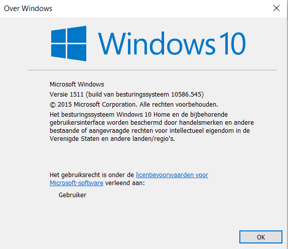

type eens winver in het uitvoer venster ...klik dan verder op winver om deze te starten ....welke build versie word er vermeld ...indien je systeem up to date is dan zou dit build 14393.222 moeten zijn ...en dan is het ook normaal dat de meesten fouten weg zijn omdat je dus een nieuwere build verkregen heb ...
