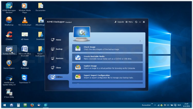

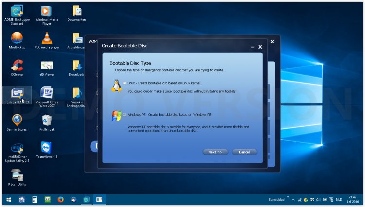

wat is het verschil tussen deze recovery iso welke je op een cd kunt branden of waarmee je een recovery usb stick kunt aanmaken en de opstart cd van aomei backup ...
met de opstart cd van aomei backup kun je dus enkel de eerder aangemaakte image (backup) terug plaatsen als ook de image verkennen of exporteren ..

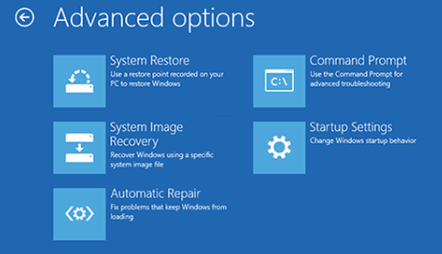

met de Windows 10 recovery kun je een opstart herstel doen als ook een command prompt starten of een eerder aangemaakte systeemkopie terug plaatsen ...maar indien je de Dart recovery opstart dan heb je zoveel meer opties ..
onderstaande afbeelding laat je de gewone recovery opties zien indien je dus niet de dart recovery opstart ..

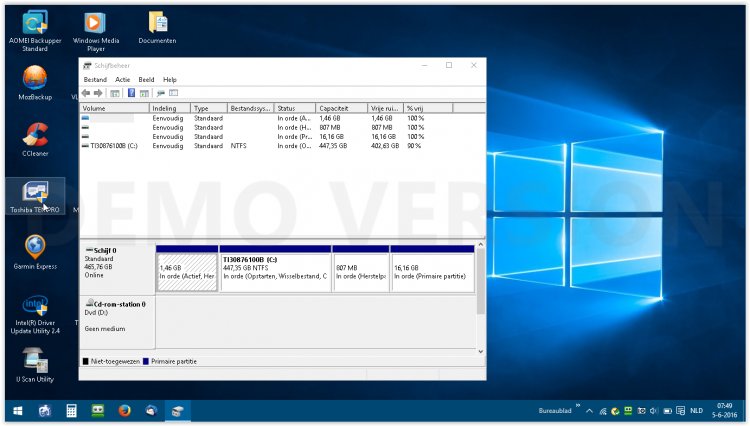

Oeps, heb tweede screenshot verkeerdelijk meegestuurd, eerste met verdeling c schijf was omdat ik zag dat daar verschillende herstel partites opstonden en dat in verband bracht met de verschillende hersteltools die ik al aangemaakt had, bij het downloaden een tijd geleden van windows 8.1 naar windows 10 had ik ook via windows 10 zelf dan ook al een herstelstick gemaakt, nu, concreet zal ik één van de dagen die herstelstick aanmaken van jullie forum, alleen zal ik dan waarschijnlijk nog wel eens contact moeten opnemen hoe je die dan in het bios als eerste aanwijst om op te starten, ik vrees dat ik nog heel wat moet bijleren, toch al oprecht bedankt voor Uw snelle en deskundige hulp, ik denk dat ik anders stilaan de bomen in het bos niet meer zie staan;)
