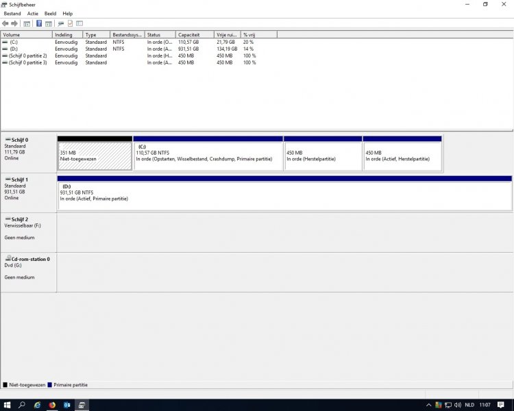

Hallo Qtex,
Ik heb die nieuwe er terug uit gehaald en de bedoeling is dat ik met de oude terug te werk ga en dat lukt mij maar bij het opstarten krijg ik een keuze voor het opstarten en moet ik F9 drukken en dan komt er een volgend scherm waar ik moet kiezen tussen 2 windows 10 maar er steekt maar 1 schijf in en dat is de oude en de goede. Bijgevoegd afbeelding Schijfbeheer.

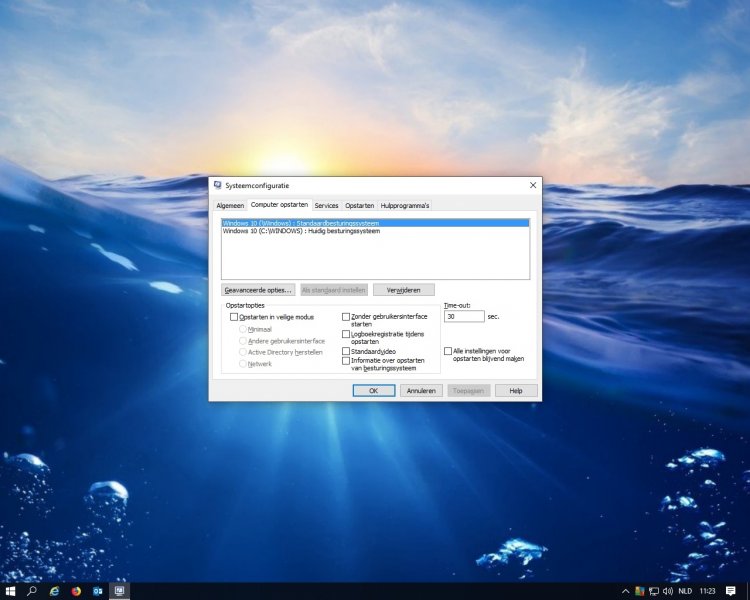

de regel die bij u in het blauw staat dien je te verwijderen ...ook zet je de time out bv op 5 seconden … hier staat de time out op 0 seconden ..
***het huidige besturingssysteem dien jij eerst wel als standaard in te stellen voordat je de regel in het blauw verwijderd
Qtex, ik weet niet hoe ik je kan bedanken, het is opgelost !!!!! Nog één vraagje, als ik mijn PC opstart (was al voor het probleem) krijg ik een paar seconden een scherm te zien van mijn moederbord.
