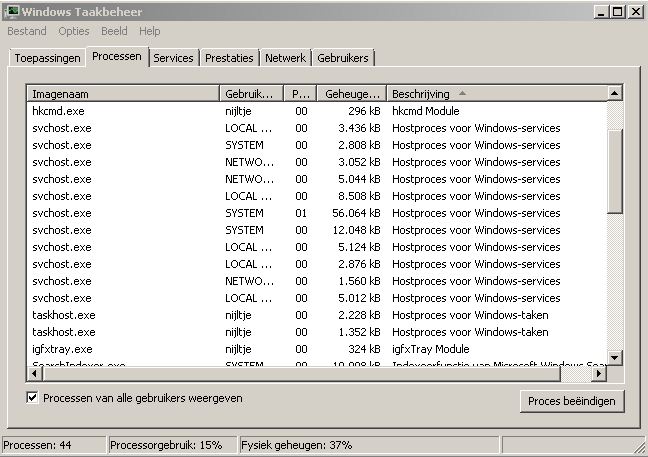

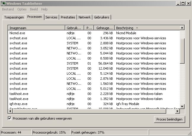

Ligt er aan wat je met de pc doet zeker? hier een schot van mijn taakbeheer en ook boven 50000
Toch vlot werkend systeempje hier.
    80.9 KB · Weergaven: 279
Je kan inderdaad een en ander uitzetten, afhankelijk van of je het veel of weinig gebruikt.
De appletoestanden staan hier uit maar wanneer je iets van apple start staat dat er vanzelf tussen, googleupdate mag ook gerust uit..., paint is ook opgestart wat ook alweer een van de 65 taken is maar je weet dat die gestart is.
Het ziet er volgens mij allemaal vrij normaal uit.
Het aantal svchost gaat ook bij een verse start lager liggen denk ik gezien er redelijk wat aan het draaien was, de pc was dan ook al meer dan 2 uur mee gewerkt.
Tweaken kan maar is niet echt noodzaak, het hangt er van af hoe veeleisend je bent.
Springt de cpu nog naar 100% bij de opstart, dan is dat normaal wanneer heel wat programma's opstarten tijdens het aanmelden in windows.
Een goede tool om dit te verminderen zit gewoon in onze alledaagse ccleaner
Kijk dan nog eens na herstart in taakbeheer, het zal wel minder zijn.
Het komt er gewoon op aan, wanneer je iets niet meer nodig hebt, sluit het dan af. Laat het niet onnodig open staan want het is extra belasting van je systeem.
Dit staat oo los van het oorspronkelijke probleem, de cpu sprong naar 100% bij opstart van de pc, niet na 2 uur.
Als dat opgelost is beter een nieuwe topic starten om je pc te tweaken. Dit onderwerp gaat veel te verwarrend worden.
