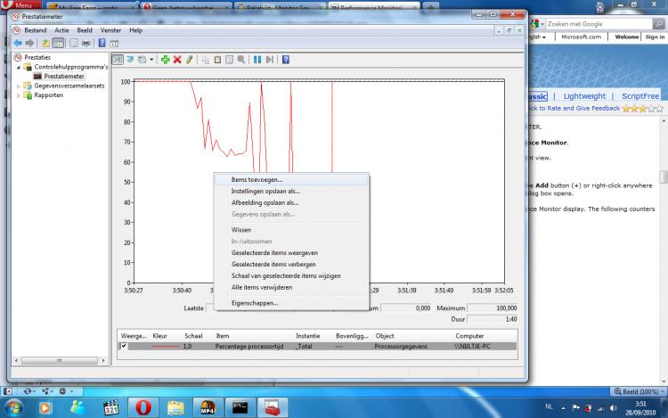

    50 KB · Weergaven: 198

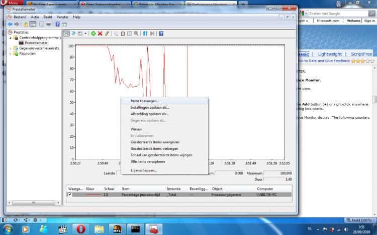

Kan je RAC uitschakelen en opnieuw uitvoeren? Wat gebeurt er als je dat doet?

Ik heb RAC uitgeschaled, dan herstart, dan terug ingeschakeld. Eerst kreeg ik nog een venster met de mededeling: "De gebruikte taak bestaat niet meer, klik op vernieuwen als u de huidige taak wilt weergeven" Heb ik gedaan. Zie bijlage hoe het er uit ziet:
Grafiek met gele balk na wat ik zojuist heb gedaan.
NT,
Deze balk verdwijnt na een paar uren, maar de grafiek blijft blank.
Daarom ook dat vierkantje, er is een gebruikte taak die niet meer bestaat, vandaar dat alles blanco blijft.
De services staan zoals ze moeten, dus daar ligt het niet aan.
Verder is alles in orde volgens mij.
