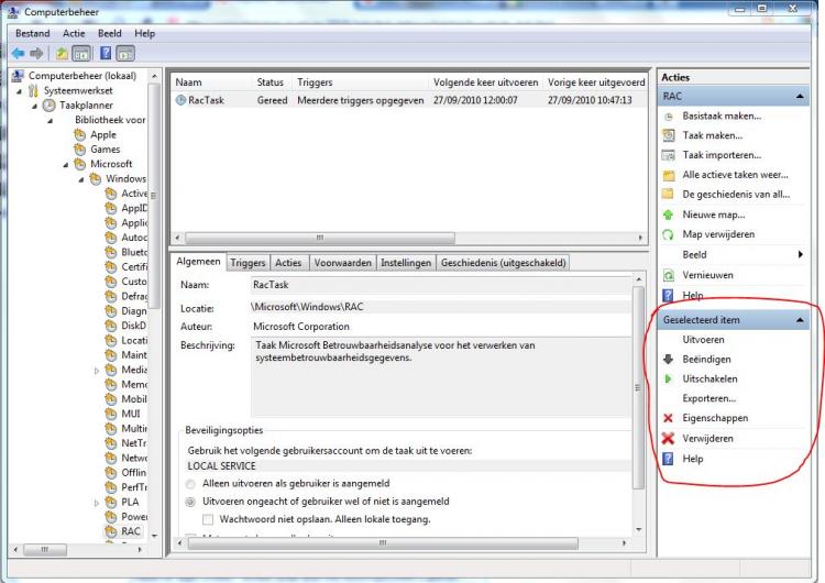

Kijk nog eens na of deze service is ingeschakeld (zie bijlage).
Nu eens nazien of alles staat ingeschakeld.

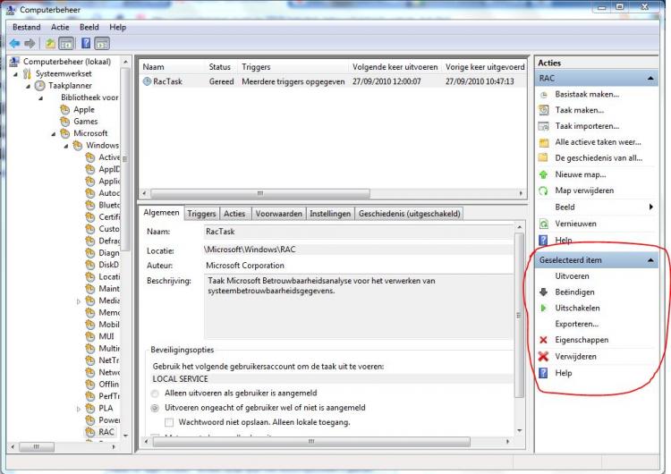

Kijk nog eens nu via computer/beheren/bibliotheek voor taakplanner/microsoft/windows/RAC
Selecteer eens RacTask en klik eens rechts op eigenschappen.
Ik zal eens posten in bijlage hoe het bij mij staat ingesteld, kijk eens na of het bij jou overeen komt.

O ja, en kijk ook eens in je taakbeheer (alt ctrl del) of de gebruiker die is aangemeld ook daar voorkomt.
Indien niet dan moet je jezelf daar toevoegen.
Andere gebruikers moet je afmelden of verwijderen.
Normaal staat er maar 1 gebruiker.

[1] Taakbeheer: Het omcirkelde is identiek. Alleen staat een vierkantje vóór Beëindigen en een pijltje naar beneden vóór Uitschakelen. Allicht versie afhankelijk (Win 7 pro 32 bit)
[2] In het midden bovenaan staat gedeeltelijk het zelfde behalve: ‘ Vorige keer uitvoeren’ noch ‘Vorige keer uitgevoerd’ noch uren, noch data. Dit is misschien een belangrijke aanduiding![3] Na ‘ctrl+Alt+Delete’ te doen verschijnt een neutraal scherm met vijf keuzes + annuleren:

Kijk dit allemaal nog eens na nu.
Het vierkantje wil zeggen dat de service beeindigd is.
Waarschijnlijk door een besmetting.
Is dit nog zo dan moet je niet afwachten, je weet dan al dat het niet zal werken.
Het pijltje naar beneden bij mij betekent dat de service uitgeschakeld kan worden door daar te drukken.
Als alles nog steeds uit staat dan is de besmetting niet volledig weg.
Dit kan het geval zijn bij recente besmettingen omdat deze zich ook in systeemherstel en zelfs in de verborgen partitie nestelen tegenwoordig.
Daarom is het meer daan aanbevolen een goede systeembackup te maken voor je besmet geraakt.
Het zit er dik in dat je zal moeten herinstalleren na eerst een low format te doen van je schijf.

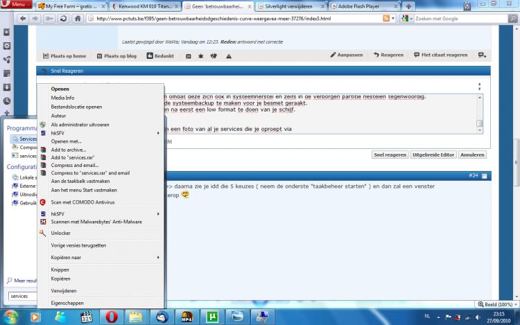

Druk in je RAC op inschakelen.
Als het niet geactiveerd kan worden, neem dan een foto van al je services die je oproept zoals in bijlage.
Je zal 5 of 6 plaatjes moeten maken om ze allemaal te hebben.
Je kan je RAC en WMM maar starten als de vereiste services zijn ingeschakeld.

Wat gebeurt er als je op dat vierkantje klikt? normaal moet dan een driehoekje worden, dan is het ingeschakeld.
Het zal niet werken denk ik maar kijk eens.
Sorry, ik had je bericht niet goed geinterpreteerd.
In post 21 moet alles exact staan als in de afbeeldingen.
Kijk alles zeer goed na.
Alqs alles goed staat moeten de services worden nagekeken, en dit op voorwaarde dat er geen infectie actief is die deze terug uitzet.
