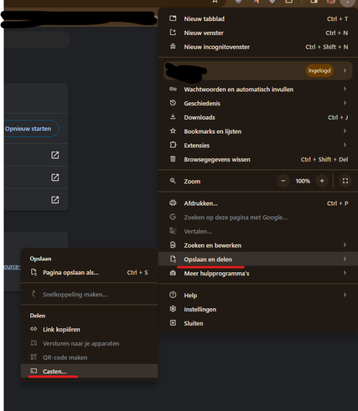

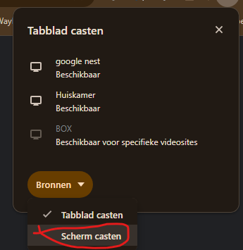

met Google Chrome cast hoef je niet meer om te zetten of te knoeien met kabels of .....
en je kies scherm casten , alles wat je uw pc open zie je op uw tv

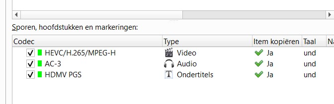

MKV is een container waar je van alles kan instoppen. Ipv van een apart bestand zoals film.mp4 + fllm.srt wordt dat samen in die MKV container gezet zoals bv een zip bestand.
Vraag me niet wat je allemaal met MKVToolNix kan doen maar het kan bv een ondertitelbstand uit de MKV halen.
Dat bestand in dezelfde map met dezelfde naam als het mp4 betand en je zou ondertiteling moeten hebben als je speler het aankan.

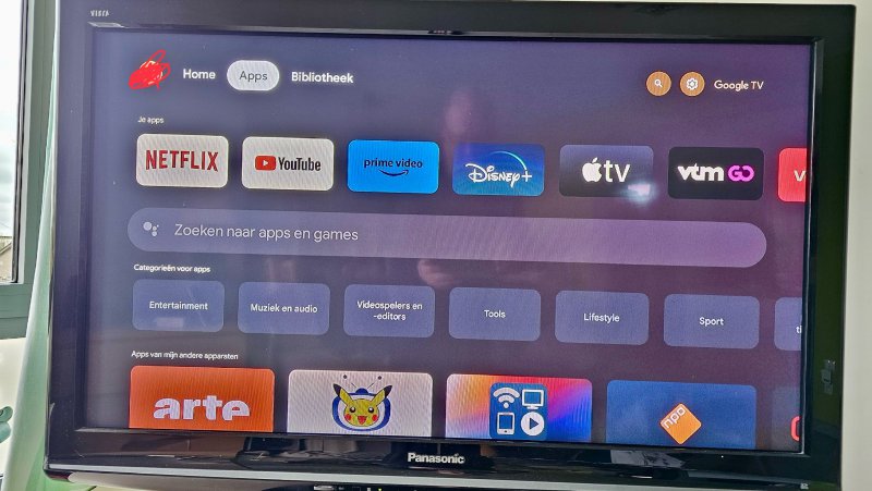

Heb nu net wel een 4K TV maar tot een week of 3 terug was het nog een standaard full HD 1080p + nVidia Shield Tv Pro.
X265/HEVC 4K films of series vanaf USB stick of HDD afspelen doe ik via Kodi , slikt alles, gaf/geeft ook 4K bestanden weer op een 1080p. (Uiteraard dan ook op slechts 1080p).
Chromecast is ok maar doet enkel casten of WIFI streamen ?
Een (goedkoop) streamertje dat x265/HEVC hardware ondersteuning doet, kan ook via USB sticks, HDD, wifi of netwerkkabel etc afspelen.
Vind ik interessanter/flexibeler dan een Chromecast. (Ik kan bv ook naar mijn nVidia Shield casten maar gebruik ik nooit)
