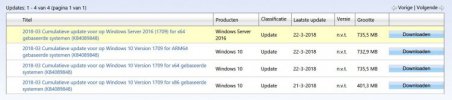

op 22 maart werd er een cumulatieve update uitgebracht met de KB4089848 echter bemerkte ik vandaag pas dat deze hier niet aangeboden werd ...deze KB4089848 geeft je de build 16299.334
*voor diegene waar deze dus niet vanzelf is binnen gekomen wel deze zouden deze update kunnen ophalen vanaf het Microsoft Update Cataloog ...
bedenk wel omdat deze dus niet automatisch opgehaald werd kan het mogelijk zijn dat het systeem eigenlijk niet meer in aanmerking kwam voor deze update (het installeren van deze KB4089848 is dan ook op eigen risico )
neem je voorzorgen maak een systeem image aan ....
**noteer echter wel dat als het zo is dat dit systeem niet meer in aanmerking kwam voor deze update dat dit mogelijk ook voor de na komende update's zou zijn !

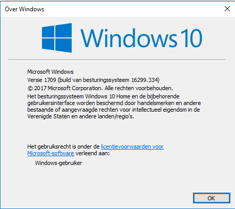

zelf heb ik hier deze zelfinstaller opgehaald en uitgevoerd ...ik verkreeg hier door nu build 16299.334
[IMG2=JSON]{"data-align":"none","data-size":"full","src":"https:\/\/www.imgdumper.nl\/uploads9\/5abc8e9445814\/5abc8e943ec4a-Ashampoo_Snap_donderdag_29_maart_2018_08h56m20s_001_.png"}[/IMG2]
*het uitvoeren van deze zelfinstaller gaf geen probleem ...
doch toen er herstart diende te worden om deze update te configureren bemerkte ik na de herstart op 35% dat het beeldscherm zwart bleeft ...met de rond draaiende circel dat aangeeft dat er iets bezig is .
dit zwart scherm bleef hier een geruime tijd zwart en het normale beeldscherm verscheen hier pas toen het configureren een 91% had behaald ...
na de herstart op 100% verscheen dan het gewone beeldscherm weer ...

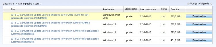

Heb de 3de gedownload en kreeg de melding dat
KB4089848 al op dit systeem aanwezig was.
Toch heb ik nog de build 16299.309
Klopt dit?
    31.3 KB · Weergaven: 288
indien je de server versie heb opgehaald dan is dat denkelijk de verkeerde ...controleer eens via systeem >info of winver welke build er draait ...mogelijk dat jouw Windows van slag is omdat je dus de server versie heb opgehaald .. ben verkeerd je vermelde immers dat je de derde opgehaald had ... maar dan nog dien jij eens de controle te doen ..
