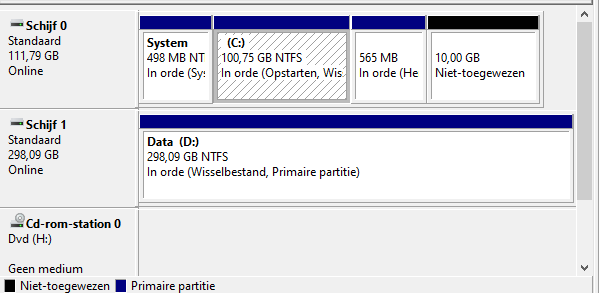

Zie in schijfbeheer.doc mijn huidige toestand. intussen de nieuwe partitie naar 80 GB vergroot.
Heb een stick met nieuwe win10 erop en hoe installeer ik die het beste als nieuw OS op mijn D: die dan natuurlijk C: zou moeten worden?
En dan alle oude windows besturingssystemen verwijderen op mijn (oude) C: ?
p..s ter info : in disk genius zie ik ook een knop om os-systeem te migreren maar gezien de mijne corrupt is wil ik dat niet meer doen.

gaat het hier om dezelfde schijf welke eerder in bericht 16 2 gele opmerkingen had en waar ik u er op wees om uit te zien naar een andere schijf desnoods een SSD
het heeft geen nut om op partitie D een 2de Windows te gaan installeren met de gedachte daar telkens van op te starten ..80gb is deze en das verkeerd gedacht van u om te denken dat dit ruim genoeg is..
zoals ik je schijf indeling zie was dit eerder een Win7 die geupgraded werd naar de Windows 10 ..
mijn advies telt nog steeds om uit te kijken voor een andere schijf .. en om daar een verse installatie op te zetten .
kan je deze om 1 of andere reden niet aankopen op dit huidig moment dan adviseer ik om eerst een in-place upgrade uit te voeren ..
hoe doe je dit en wat houd dit in ..
hoe je deze in-place upgrade start ..
je start gewoon je systeem op .. je opent via de verkenner de usb stick Win 10 en je klikt op de setup.ex
vanaf hier laat je alles gebeuren .. je verkrijgt een nieuwe Windows 10 met behoud van je persoonlijke instellingen en bestanden als ook je programma's **teminste indien je de juiste keuze neemt.. mocht de huidige Win10 fouten bevatten dan zullen deze fouten niet meer aanwezig zijn na de in-place upgrade en tevens zal je systeem automatisch de versie 2004 build 19041.508 bevatten .. de fouten aanwezig op de schijf blijven immers aanwezig !
*je zei "" p..s ter info : in disk genius zie ik ook een knop om os-systeem te migreren maar gezien de mijne corrupt is wil ik dat niet meer doen. ""
de Windows is niet corrupt maar je schijf bevat onherstelbare fouten .. indien deze sektoren op je C bevinden ter hoogte van plaats op de schijf waar je systeembestanden werden weggeschreven dan zou het kunnen dat deze systeembestanden niet konden verplaatst worden en dit terwijl de slechte sektoren wel verplaatst werden bijgevolg in je systeem ontbreekt het van de nodige systeembestanden ...en hier kan de in-place upgrade dan wel een oplossing bieden ..

Beste Ben,
Heb toch de angst dat je het niet helemaal begrijpt.
Jouw schijf is onbetrouwbaar, en over niet te lange tijd dood.
Denk alstublieft niet dat D: een andere schijf is dan C:
Het zijn twee partities op de zelfde zieke schijf.
Doe in vredesnaam niets meer met deze schijf.
Nog een keer:
Dan weten we nu zeker dat het OS migreren niet gaat werken.
Dit omdat dit alleen werkt naar een andere schijf. Let op deze wordt gewist !!
U kunt niet migreren naar een partitie.

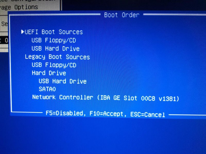

Je hebt inderdaad 2 mogelijke harde schijven in je legacy staan : nl. een USB connected en een SATA connected (en die zal idd. op het moederbord staan)
Maar die USB harde schijf staat dus ook in je UEFI boot sources en komt dus eerst aan de beurt.
Hallo Ben,
Dit is het scherm voor de boot volgorde. Die is vaak afhankelijk van de schijf setup.
Ga er van uit dat jij geen UEFI gebruikt, dus die mag je negeren.
Het zou me niet verbazen (ik ken HP) dat hij de mSata niet laat zien, omdat die er niet is.
SATA0 is jouw 2.5 inch HDD, de blauwe connector.
Als je wilt kunnen we even contact hebben via Whatsapp, dan kan ik even mee kijken in jouw Bios.
Doe mij prive voor mijn nummer.
