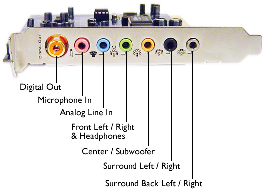

En zoals Mik hierboven zegt, de jack stekker dus in het juiste kleur gaatje steken. De groene dus.
Onderstaande afbeelding zou het er zo uit kunnen zien.

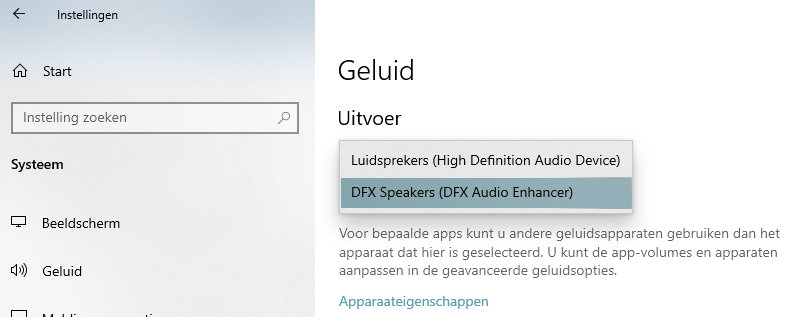

ervan uitgaande dat de juiste aansluiting werd gebruikt zou het eerder ook een verkeerde instelling kunnen zijn aangezien deze afgekoppeld werden ..
ga eens via start>instellingen naar systeem en klik verder op geluid .. onder geluid dien je dan het juiste uitvoerapparaat te kiezen .
*vb aangezien ik hier de Fx Sound Enhancer gebruikt dien ik hier dus deze ook te selecteren als uitvoerapparaat ..
neem ik de andere optie dien ik eerst de Fx S.E. uit te zetten anders heb ik geen geluid !

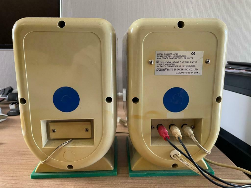

Kunt u misschien een foto plaatsen van de speakers en vooral een detailfoto van de bediening met de connector van het witte IN gaatje. Misschien kunnen we dan iets zien wat niet hoort.
Vaak zit alles in 1 speaker ingebouwd en gaat er een luidsprekerkabeltje naar de andere speaker. Maar het kan ook zo zijn dat er een losse versterkermodule is en 2 losse speakers. ( Dan heb je dus 3 "doosjes" ) En er kan nog een losse subwoofer zijn. Ook kan er een apart bedieningspaneeltje zijn dan uiteraard ook in het juiste gaatje geprikt moet worden.

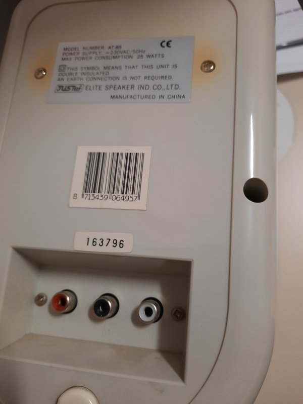

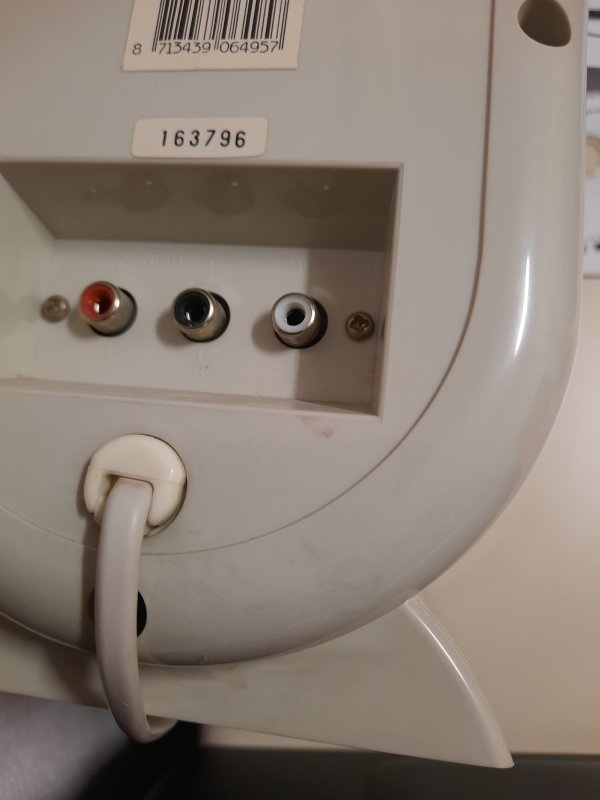

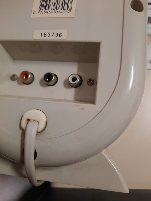

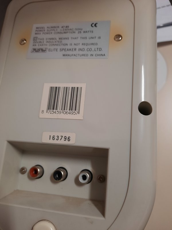

Bedankt voor de info. Alles zit in 1 box, deze heeft een vaste aansluiting voor stroom (zie foto 1) en er komt een draad vanaf de andere box en die plug ik dan in het witte gaatje (foto 2).

Dat zijn niet de nieuwste meer, maar uiteraard kunnen ze nog goed hun werk doen.
De witte connector is hier dus voor de andere speaker.
Dan zou je een kabeltje moeten hebben met 2x tulp naar 1x stereo jack.
Op bovenstaande afbeelding zijn de tulpstekker wit en rood, maar dat kunnen soms ook andere kleuren zijn.
Verbind dus deze twee tulpstekkers op de rode en zwart connectors van de speaker.

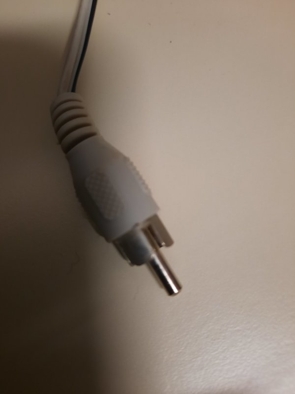

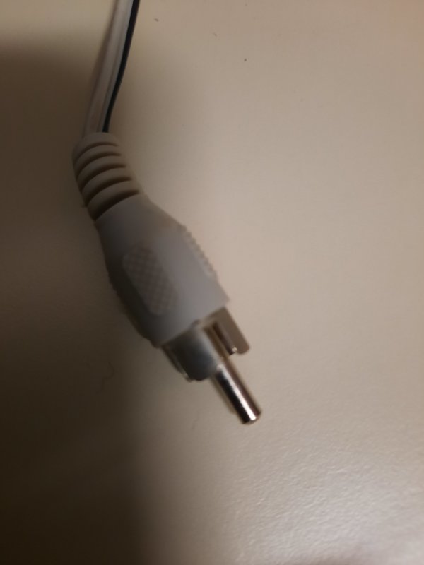

Wederom bedankt, maar ik kan niet goed volgen (zal de leeftijd zijn...) Ik heb geen draad en stekker met 3 kleuren. Er is steeds een verbindingsdraad geweest van de ene naar de andere speaker met aan het uiteinde een pin dewelke in de speaker met volume knop enz. diende gestoken te worden (zie foto 3). Ik denk dat er niets anders zal opzitten dan een nieuwe te kopen.. tenzij ik nog iets zou vinden

Nu volg ik niet meer ... ik lees in je post nr. 9 : alles zit in één box - nu zeg je : kabel van de ene naar de andere !
Dat laatste volg ik en is logisch.
Maar hoe zit de eerste box (met volume knop etc....) dan aan je PC ? toch met een kabeltje zoals @Skippy je toonde ?

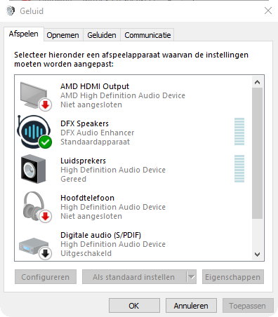

rechtsklik op het luidsprekertje in de taakbalk ..kies daar geluiden en klik in het volgend scherm op de tap afspelen .. plaats daarvan eens een afbeelding van je afspeel mogelijkheden ..mogelijk dat daar een verkeerde selectie aanstaat ..
*hier zie je mijn opties ..
