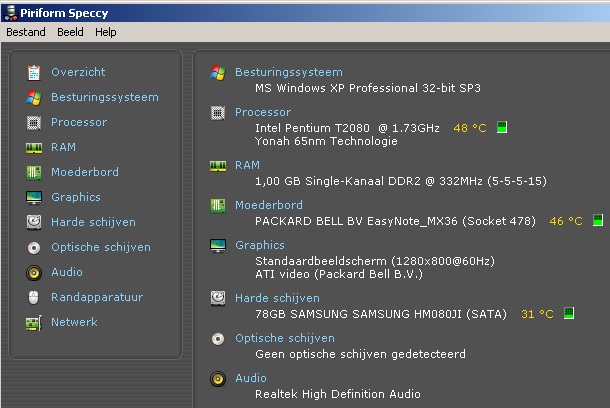

zal wel zien mannen wat ik ga doen nog veel tijd als ik goedkoop aan geheugen geraak want DDR2 is schandalig duur dan word het Win7 en anders ne Linux

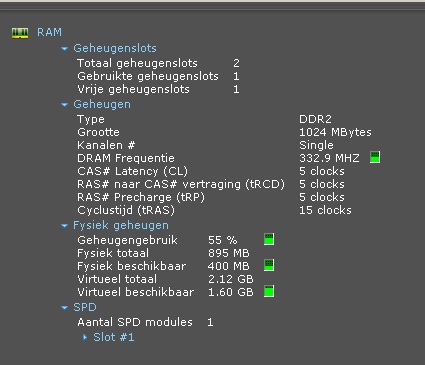

Dat is best betaalbaar hoor en er is een vrij ruim aanbod op de tweedehandsmarkt. Een 2GB DDR2 latje (667Mhz) voor een laptop kan je al vinden voor zo'n 15 euro. Om te weten welk geheugen compatibel is met jouw laptop en de max. upgrade van het RAM te kennen is het interessant het merk en het type van de notebook te weten.

het gegeven over deze PB Easynote MX36 is niet volledig er ontbreekt een nummer zoals in dit voorbeeld : Packard Bell EasyNote MX36-R-031
het voorbeeld dat ik weergeef betreft om een Vista besturingssysteem te gaan met 2 gb geheugen .
maar vermeld dan de volledige nummer eens ...zodat we kunnen nagaan hoeveel geheugen het moederbord aankan !
