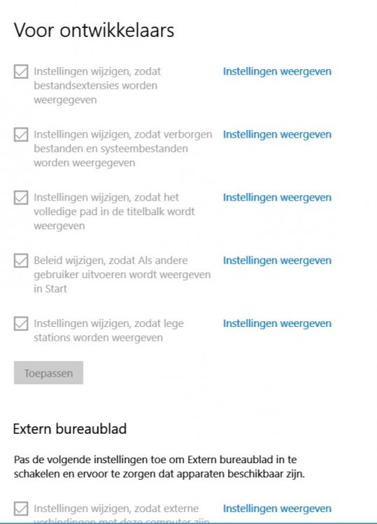

klik start>instellingen >bijwerken en beveiliging > klik op voor ontwikkelaars "scrol naar beneden " en klik op " instellingen weergeven " >klik in het nieuw schermpje op "standaard instellingen herstellen "bevestigen met toepassen en ok
Qtex;n237459 zei:
In geen enkele zie ik standaard instellingen staan.

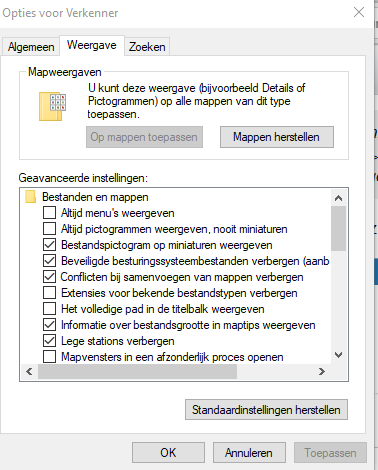

Qtex;n237468 zei:
klik verder op zo een blauwe regel ...instellingen weergeven en er opent zich een nieuw scherm "opties voor verkenner "
Werkt niet. Zou het mogelijk zijn dat de map achter Nieuw verwijdert is? Al de rest werkt. Als ik met de muis direct de onderste zaken aanstip geen probleem. Alleen Nieuw doet het niet.
Qtex;n237472 zei:
kies dan eens in de opties voor de verkenner de optie "mappen herstellen "
ik heb er echt het raden naar ..heb dit nooit eerder meegemaakt .
