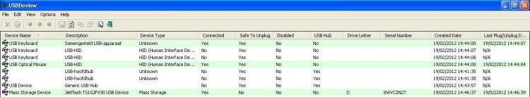

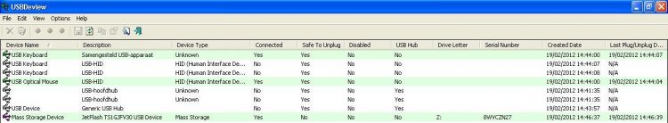

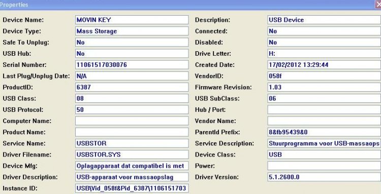

heb met usbdevieuw bezig geweest

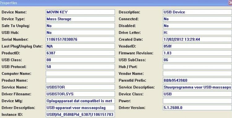

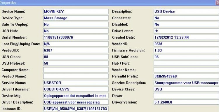

heb de eigenschappen kunnen vinden ven de MEMUP stick weet nie of iemand er iets mee kan doen
heb deinstall gedaan met dat prog trug opstarten en win zet er de instalatie trug op alles wekt behalve de stick
in bijlage zie de usb poorten denk ik
p.s heb win xp pro sp3

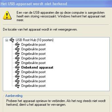

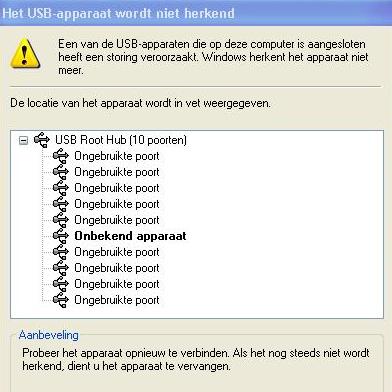

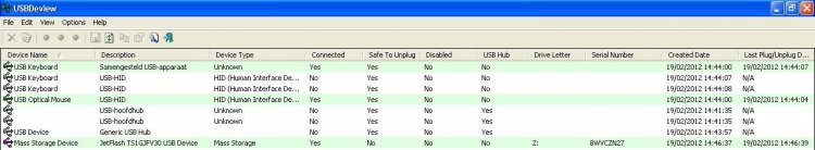

heel even geluid gehoord en dan foutmelding in bijlage!
niks te zien in beheer van gele tekens!alles wat ik aansluit in die zelfde USB poort werkt!

Ergens heb je gezegd: Ik werk met een USB verlengkabel.
Steek die USB stick eens rechtstreeks in de PC en haal verder alle andere USB stekkers uit de PC, behalve eventuele muis en keyboard.
Kijk nu of de USB stick goed werkt. Zo ja, plaats je één voor één een usb stekkers terug en kijk telkens of de USB stick nog wel werkt.

De USB Poort van een PC levert een spanning om de USB stick te doen werken. Zitten er meerdere apparaten op dezelfde poort aangesloten, kan het gebeuren dat de poort niet genoeg spanning kan leveren.
Ook een verlengkabel geeft spanningsverlies door z'n lengte.
Probeer daarom toch eens de USB stick op een vrije USB poort aan te sluiten zonder andere apparaten en verlengkabels. Kijk daarna of hij goed werkt.
