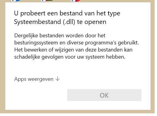

Sinds de update van een paar dagen geleden krijg ik bij elke opstart van Windows (als het bureaublad met de icoontjes verschijnt) de volgende melding:
Als men op de "OK" klikt krijgt men een lijst met programma's en de vraag met welk programma men de .dll wil openen.
Weet iemand een oplossing voor dit probleempje? Door naast het venster te klikken verdwijnt de vraag.

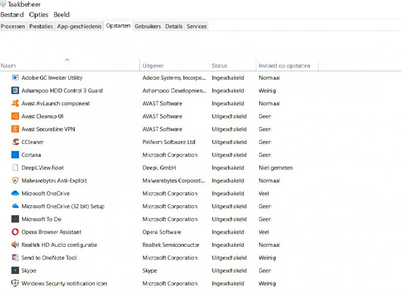

Ik heb dit programma uitgeschakeld van opstarten en de melding blijft weg.
Het was de gratis versie van dit programma. De fout is misschien in het programma geslopen na de zoveelste update en upgrade van W10.
Ik ga eens zoeken naar een nieuwere uitgave.

Kijk eens na wat er in de opstart zit ... normaal gezien wordt een programma niet opgestart door zijn dll-bestand aan te spreken maar er moet ergens zo'n link naar zo'n bestand in je automatische opstartende programma's gesukkeld zijn. En dat moet er dus uit ...
PS : zal waarschijnlijk niets te maken hebben met updates of zo, wel met een foute, ongewenste handeling.

Ik zie daar wel een paar dingen staan die ik niet (niet meer) op mijn toestel wil hebben, maar los van dat gebrek aan appreciatie van mij zouden ze natuurlijk wel gewoon moeten werken. Niets malware of zo, enkel wat onzinnige dingen : Avast / Opera Browser ... Wat ik niet ken is die DeepL.View.Root ??? Als je ook niet weet wat het is zou ik het uitschakelen of nog beter verwijderen.
Ik ben er vrij zeker van dat de vermelde "fout" niet in je Windows Event Viewer terug te vinden is. Reden is dat het eigenlijk geen fout is. Hij (windows) probeerd een DLL te openen en heeft geen gelinkte applicatie om dat te doen (wat normaal is), hij geeft een waarshuwing en een voorstel om dit bestand te openen met een applicatie naar keuze. Zoiets is geen fout voor Windows, maar de gebruikelijke flow...
Snap ik, maar het programma dat die DLL probeert te openen (want er moet toch een aanleiding zijn ?) staat met zijn crash misschien wél in die logs ... daar hoop ik op
Ik zie hier eigenlijk geen "crash"... Als je hier niets doet (melding), gebeurd er verder ook niets. De gebruiker wenst de DLL niet te openen, en gaat die melding uit de weg. Hier is op zich niets abnormaal aan. Geen crash, geen anomaliteit, ...
Alleen gaat een bepaald process wel die DLL willen "openen". Maar openen van een bestand is geen fout of crash...
Ik stel voor om die DLL effectief eens te openen wanneer de melding komt. Dan weet je al over welke DLL het gaat en waar je moet gaan zoeken.
(Buiten het openen moet je natuurlijk niets doen daarmee)
Volgens mij bestaat er geen programma dat op zich een DLL kan openen als die rechtstreeks oproept, althans niet op te zoeken door de gebruiker. En de foutmelding geeft ook niet aan om welke DLL het gaat, dus dat wordt een moeilijke ...
Ik hoop dat TS even kan kijken naar die DeepL View Root : is het enige dat ik niet betrouw in zijn startup.
Maar de gebruiker moet ook geen specifiek programma hebben om die DLL te openen? Gewoon een text editor is voldoende. Zodoende weet je welke DLL dit is, waar die staat, en waar die voor gebruikt wordt (of kan worden).
DeepL.View.Root is een vertaalprogramma, niet perfect maar veel beter als Google Vertalen.
Avast: antivirusprogramma.
Opera: browser. Gebruik ik toch al een 20-tal jaren. Ik zou Chrome of Firefox nooit als standaardbrowser willen.
