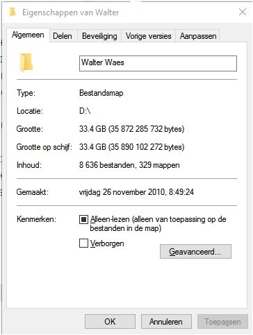

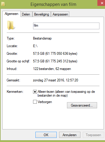

ik heb ook eens een map gehad dat ze leeg was films ineens zomaar en zag ook zoveel gb
dacht dat het iets van verborgen was
met eigenschappen te nemen zag ik verborgen staan heb vinkje weggedaan
weet niet of dat bij jou ook zoiets kan zijn ?
Inderdaad. Gelukkig had ik een back-up van mijn externe D-drive.
