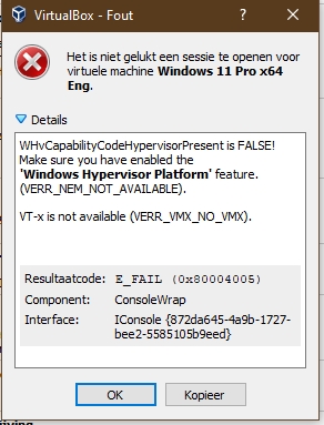

Ik krijg altijd bij het aanmaken van een VM in Virtualbox (nieuw geinstalleerd) deze melding :

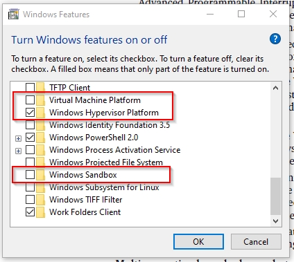

Dus heb dan die Windows Hypervisor feature ge-enabled :
en in deze bijdrage : https://www.pctuts.be/threads/fout-melding-virtualbox.243920/ las ik dat dit blijkbaar conflicten geeft met Windows Sandbox, dus heb deze uitgezet ....

Wat is de optie Virtual Machine Platform hierboven ?
Wat is dan weer de relatie tot Hyper-V ? Die staat nu uit ...

Uit de foutmelding leid ik af dat de VT-X feature ontbreekt maar ... waar staat die schakeling ???

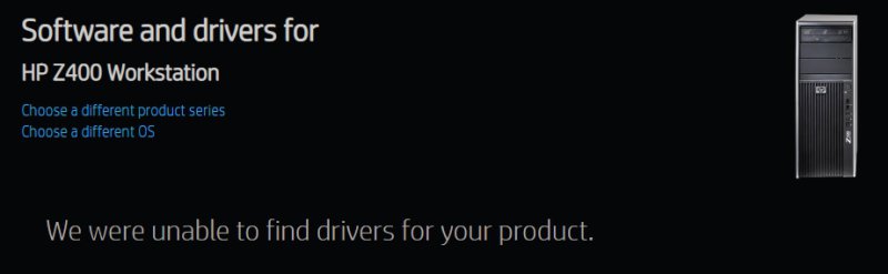

klopt ook gevonden, maar daar durf ik niet aan beginnen op deze PC ... Is mijn dagelijkse, meest gebruikte en onmisbare (als het te vermijden valt) PC ...
en ook niet te vinden oif dit het probleem van VT-x zal oplossen dus pure gok ... die ik dus niet waag ...

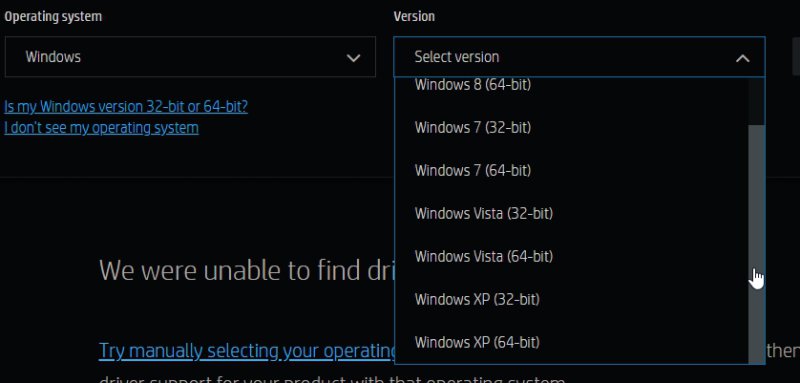

Ja, ik kan daar opteren voor W8 en dan toch gewoon de BIOS update downloaden, klopt...
Maar zoals ik hogerop al zei : op deze kritische PC ga ik me niet aan een BIOS update wagen ... zeker niet omdat er niet te achterhalen valt of die dan het probleem van virtualisatie zal oplossen.
