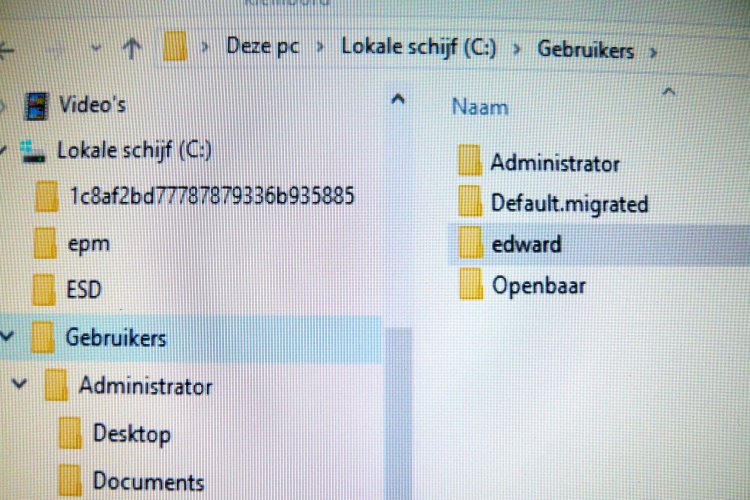

...het betreft mijn PC2 van mijn buurman geërfd.
Hoewel ik Administrator ben en ik dacht dat alles van vroeger overgeschreven was, blijft de oude naam 'edward' er nog opstaan en zie ik het af en toe opduiken.
De map wissen of de naam wijzigen gaat niet.
Wat kan ik doen?

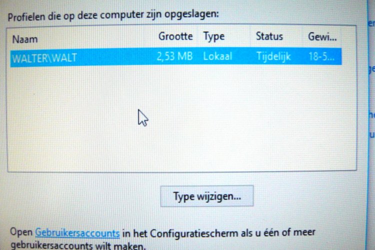

Ik kreeg een korte melding dat mijn Account TIJDELIJK is, zie afbeelding:
Telkens als ik herstart, ben ik al mijn instellingen kwijt..! Is dat hierdoor?

aangezien je nu een tijdelijke account heb wilt dit dus zeggen dat je gebruikersprofiel niet ingelezen kan worden en daarom maakt Windows zelf een tijdelijke account aan !
dit geeft je dan de mogelijkheid om jouw gebruikersprofiel te herstellen ...
je kan een herstelpunt terug plaatsen maar dan is de naam Edward weer aanwezig of je duikt het register in..

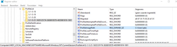

ga naar HKLM\SOFTWARE\Microsoft\Windows NT\CurrentVersion\ProfileList.
dubbel klik op de map ProfileList
onder "profilelist " zie je meerdere mappen open deze 1 voor 1 tot je rechts " ProfileImagePath " vermeld zie staan !
deze ga je aanpassen en je verander hier de naam Edward naar deze die jij wenst te gebruiken !
