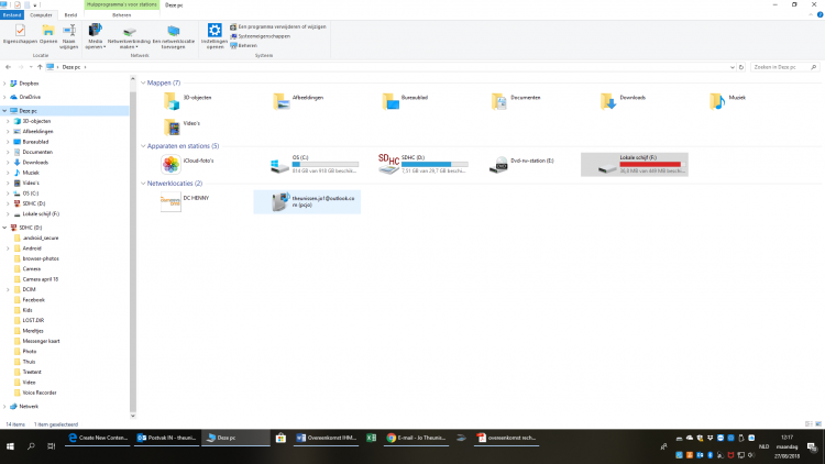

lokale schijf is vol maar kan de bestanden niet zien om te verwijderen,

afbeelding is te klein om maar iets te kunnen zien kwa de grootte of het resterende !
hoeveel is er nog te gebruiken ...men dient een kleine 5% van de totale grootte vrij te laten wil men geen vast lopers van de schijf krijgen en ik denk dat dit dus gaande is zodat je nu in feite buitengesloten bent om ook maar iets te kunnen doen .
aangezien je het nu heb over een grootte van 449MB veronderstel ik dat dit dan ook de "Herstel" partitie is van de Windows 10 welke normaal gezien een verborgen partitie is die dus nooit in de verkenner te zien zou mogen zijn ..
tuurlijk indien je deze een schijfletter ga toedelen dan krijg je deze dus wel te zien in de verkenner maar das niet de bedoeling !
nu deze te zien was dacht je dat deze dus leeg was wat in feite niet zo is ...
Aangezien je screenshot (wat al dan niet zichtbaar is) een rode balk geeft op één van de andere stations (niet root), gaat dit waarschijnlijk een systeem partitie zijn die zichtbaar is geworden. Wat niet de bedoeling is.
Indien zo, maak je die best terug onzichtbaar (schijfletter wegnemen in schijfbeheer).
