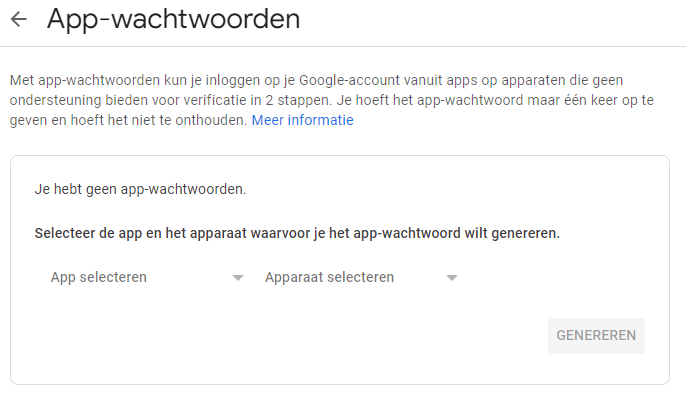

2. gebruik van app-specifieke paswoorden
Bemerk dat je de 2FA wel moet geactiveerd hebben alvorens je kan overgaan tot het gebruik van zo'n specifieke paswoorden.
Want als je voor deze optie kiest is het eerste dat je ziet nu precies die 2FA om je toe te laten in te loggen op je Google Account (zelfs al ben je met je browser in de meeste gevallen ook al aangelogd).
Vervolgens krijg je dit scherm te zien :
Het gebruik wijst zichzelf uit ... kies een app en het soort toestel en druk Genereren.
Je krijgt een erg random-gekozen wachtwoord te zien en Google zal dit voor je opslaan dus je hoeft niets te noteren.
Maar het moet uiteraard ook wel in de mail app van je keuze zelf terecht komen. Dat kan je doen met copy/paste, intikken etc... maar geen probleem - een duidelijk help scherm toont je de weg. Proper toch van Google ?
