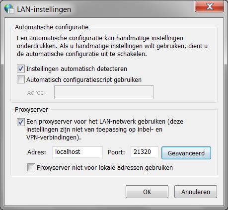

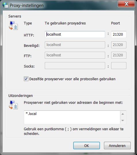

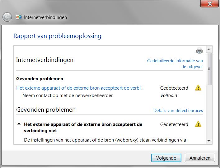

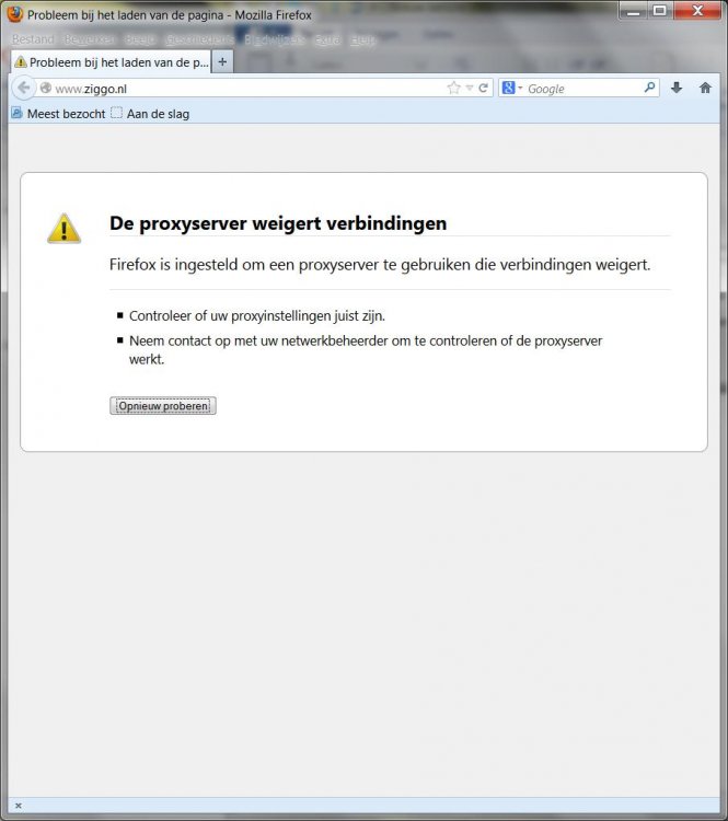

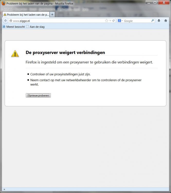

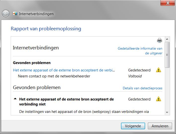

jullie zullen gemerkt hebben dat ik helemaal uit de running ben geweest en ondanks dat ik daar zelf niets aan kon doen toch mijn welgemeende excuus hiervoor want jullie willen me allemaal graag helpen maar het gaat steeds slechter. IE9 en IE10 ben ik helemaal kwijt. Ik heb deze nog wel op mijn externe schijf staan. Ik heb gescand met Spy-Bot en er zitten geen infecties op de laptop. Ook Mailwarbytes zegt dat de laptop schoon is. Nu krijg ik steeds meldingen zoals in de plaatjes weergegeven en ik weet niet wat ik hier mee aan moet. Ik maak thans gebruik via een grote omweg van Fire Fox maar klrijg allemaal meldingen dat de proxyserver de verbinding kan maken omdat ik niet van de juiste poort gebruik maak. Dit gaat mij als simpele gebruiker allemaal wat te ver. Zie mijn bijlagen, mogelijk dat het jullie wat zegt.

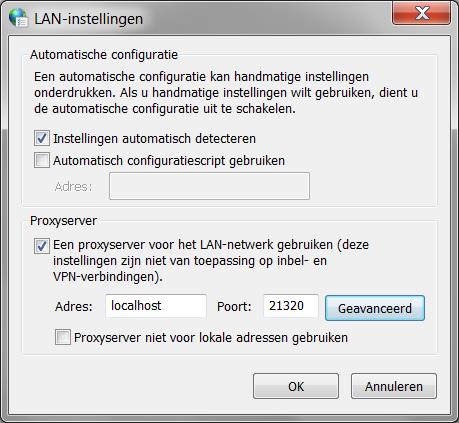

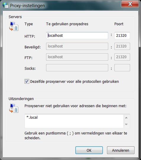

Ga naar je proxy instellingen en vink enkel aan "Instellingen automatisch detecteren". Vink al de rest uit. (verwijder desnoods alle lijnen met localhost en poort 21320)
Ik vermoed dat die Spybot app een proxy installeerd en je verkeer omleid. Verwijder dit tool alvast, ben er trouwens nooit fan van geweest om die redenen...

Hoi DDragon80. Spybot verwijderd. Ben naar de proxy instellingen gegaan en vinkte enkel aan "Instellingen automatisch detecteren". De rest uit gevinkt. (alle lijnen met localhost en poort 21320 verwijderd)
Ik vermoed dat die Spybot app een proxy installeerd en je verkeer omleid. Verwijder dit tool alvast, ben er trouwens nooit fan van geweest om die redenen...Dit klopt want vang ik Spy Bot heb laten scannen en weer ben opgestart begon de sores met die proxy toestand. Nu werk ik met Fire Fox als reservebrowser en heb daar bij de installatie de google toolbar al automatisch bijgekregen. Vraag me niet hoe maar die er op.

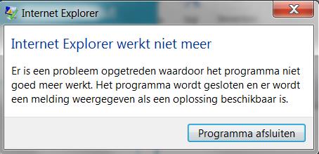

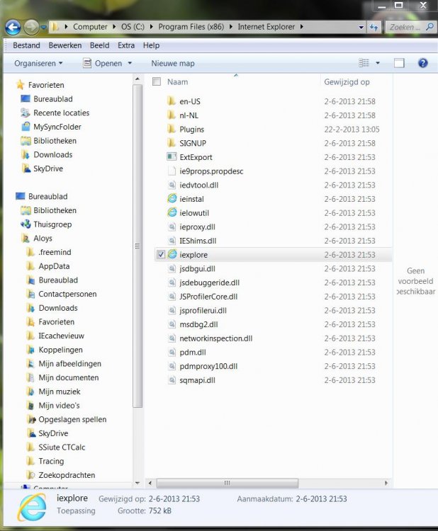

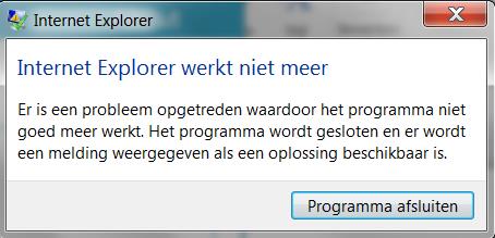

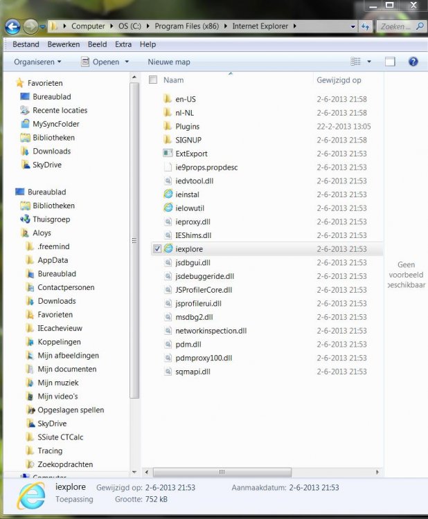

Heb nu nog 1 probleem.ik ben mijn IE kwijtgeraakt met al mijn geprobeer. Ik heb ook IE10 opnieuw geïnstalleerd maar weet niet waar die gebleven is. Die staat alleen nog op een externe schijf. Als ik van daaruit IE opstart geeft hij een hulpscherm dat hij uitschakelt en er naar een probleemoplossing wordt gezocht. Zie mijn bijlage bij dit bericht. Ik zou het fijn vinden weer met IE10 te kunnen werken. Is dat nog mogelijk om die opnieuw op mijn laptop te krijgen?
