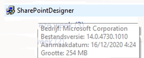

ook de Windows Picture Manager kun je nog ophalen ..dit heb ik eerder al meegedeeld .
*nogmaals je dient het onderdeel SharePointDesigner 2010.exe te downloaden (dit bestand is ook aanwezig in de gehele Office 2010 setup)
bij gebruik van een volledige Office setup dien je voor een aangepaste installatie te gaan .. waar je dus specifiek aangeeft enkel SharePointDesigner te willen installeren ..onder de SharePointDesigner Tools menu geeft je specifiek aan dat je vervolgens enkel het onderdeel PictureManager wenst te installeren vanaf deze computer ..
***ook een download betreffende enkel de Picture Manager ( SharePointDesigner 2010.exe) is beschikbaar op het net ..deze is zelfs al geactiveerd ...doch aangezien jij een gewoon lid ben mag ik hier enkel maar naar verwijzen doch je deze niet aanbrengen .
lees het Forum reglement hier op na ..
wie zoekt die vind...
*nog een tip indien je het vind .. een herstart van het systeem is noodzakelijk om het installatie/activatie af te ronden .
geef vervolgens géén toestemming om update's op te halen (dit maakt de activatie ongedaan ).
