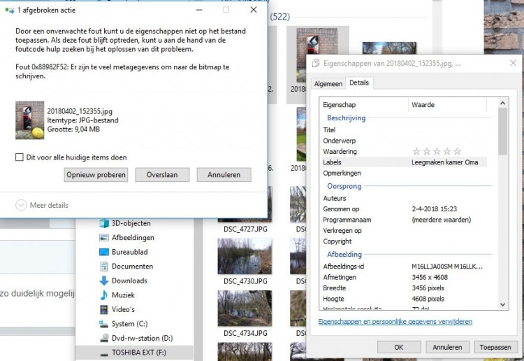

Nee dat is niet wat ik bedoel, het gaat om de tekst in het dialoogvenster op de tab details,
ik hoop dat het plaatje duidelijk is?
in de tab details staat onder de waardering (sterretjes) het kopje Label, in dit voorbeeld ingevuld met tekst.

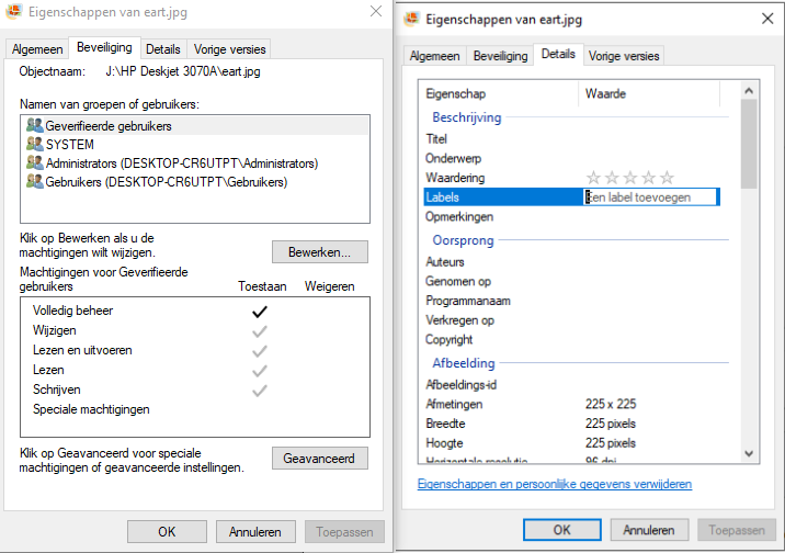

wel je kan ook via de tap "beveiliging" >de geverifieerde gebruikers de volledige toegang geven ...en bijgevolg kun je dan het label aanpassen ..
