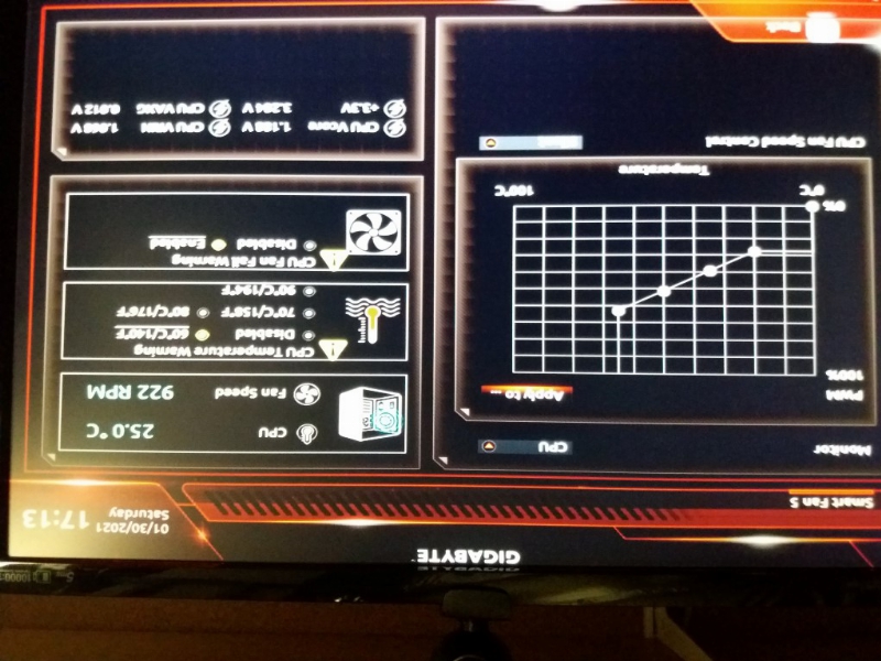

Desktop met Liquid Cooling, fans van deze koeling zijn goed hoorbaar, draaien een kleine 1000 toeren, bij een temp van 25 graden.
In de bios al geprobeerd deze omlaag te krijgen, veranderd niks, mag hem tot 30 graden op 10 procent instellen, toerental blijft gelijk.

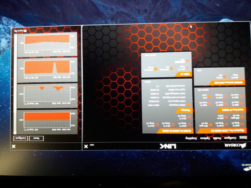

In bijlage foto van bios scherm en corsair.
Ja werkt niet, krijg een popup wilt u dit starten of uitvoeren, klik op ja maar er gebeurt niks.
Is eigenlijk de 2 fans die voor en achteraan de koelradiator hangt die ik zou moeten kunnen regelen, start de Corsair 4 link op maar kan daar niks regelen (foto2)

Geen idee dan, zou toch via het BIOS van het moederbord of de software van de makers van het moederbord te regelen moeten zijn. En Easytune is van Gigabyte.
Lukt dit niet zou ik de fabrikant eens benaderen.
In mijn bios draait de ventilator ongeveer 920 toeren, dat is enkel de ventilator vooraan denk ik, de andere 2 voor en achter de radiator van corsair staat ingesteld op de software van corsair op quiet en deze draaien een 1600 toeren.
