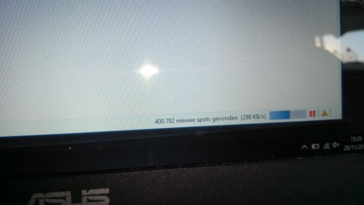

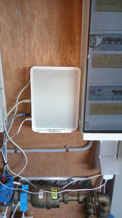

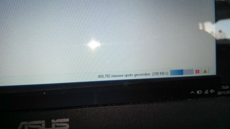

Ik denk dat mijn vrouw overschot van gelijk heeft. Ik probeer hier op spotnet nieuwe spots binnen te halen en het duurt ellendig lang. Mijn netbook staat onder de modem, dus dichter kan niet meer. En je moet echt foto 2 bekijken naar de snelheid die ik haal. IMG_20161128_152628.jpg
Oh ja, ik ben de enige in huis momenteel, dus gebruikt er niemand behalve ik wifi. Zelfs geen bekabeld internet wordt er op dat moment gebruikt.
Ik denk dat mijn vrouw overschot van gelijk heeft. Ik probeer hier op spotnet nieuwe spots binnen te halen en het duurt ellendig lang. Mijn netbook staat onder de modem, dus dichter kan niet meer. En je moet echt foto 2 bekijken naar de snelheid die ik haal. Bekijk bijlage 17792
Bekijk bijlage 17793
Dan moet er zeker een technieker van Telenet langskomen en Uw originele modem vervangen.

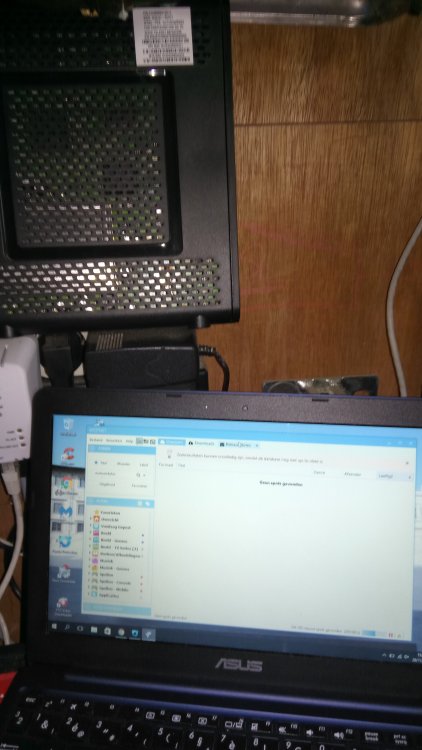

Zegt niet altijd alles. Is hij bedraad of draadloos met het modem verbonden ?

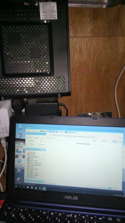

Skippy, mijn netbookje kan enkel draadloos verbonden worden. Dus draadloos. Ik sta zoals je op de foto kan zien met mijn netbookje net onder de modem. Of ik hem er onder zette voor de foto of hem erboven hield maakte geen bal uit.

Kan misschien gek klinken, maar zet je apparaat niet te dicht bij je Wifi zender (zoals vlak eronder. Een antenne heeft ook een bepaald bereik, afhankelijk van de gebruikte antennes en de plaatsing hiervan.
DDragon80, dat was voor de foto dat hij zo dichtbij stond hoor. Maar ik zelf stond eigenlijk met mijn netbook in de hand op zo een 2 meter van de modem, maar ik kon geen foto nemen met de modem en de netbook in 1 in die afstand. Maar dat maakte geen enkel verschil 2 meter of 20 cm maakte geen enkel verschil. Ik had geen snelheid zoals ik had verwacht. Ik ben dan omdat het in de garage wat koud was met mijn netbook terug in het salon gaan zitten en raad eens wat? De snelheid was niet sneller, maar ook niet trager. Momenteel probeer ik iets af te halen, maar dat lukt het aan geen kanten. Geen verbinding of te veel users.
Je zou vershillende testen moeten kunnen uitvoeren. Zoals starten met een bekabelde verbinding. Wat is dan de performantie. Dan met een laptop met goede Wifi. Die netbook kan ook zen beperkingen hebben...
Ja, ik heb dan later nog snelheden gehaald van 1,8 MB/S, toen zat ik gewoon in de zetel. Dit allemaal met mijn eigen netbook.

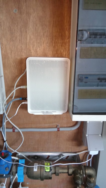

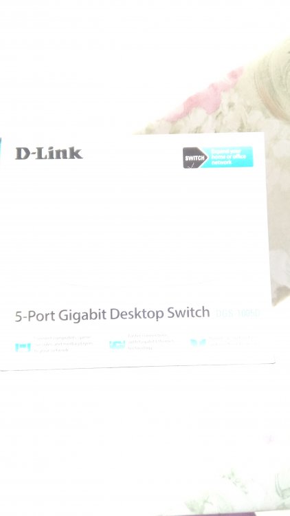

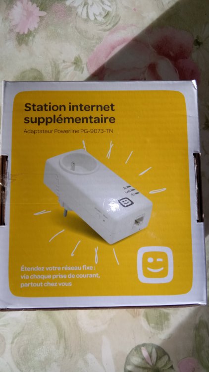

De digibende is deze voormiddag dus langs gekomen en gans ons systeem is nieuw.
Hij heeft eerst gekeken hoe de verbinding was met de oude modem en die was dus echt wel ontoereikend. Nu hebben we een nieuwe modem gekregen.

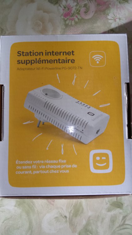

Daarna was dan onze powerlans die niet meer van deze tijd zijn. Die waren reeds 8 jaar oud en dus hopeloos verouderd. We hebben dus ook in de garage een nieuwe powerlan gekregen
Dan kwam er in het salon een andere powerlan te staan, die is MET wifi. Die is ter vervanging voor een acces point.

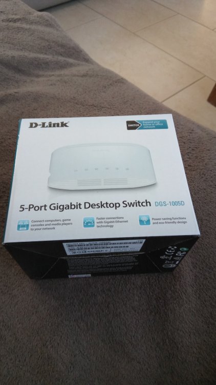

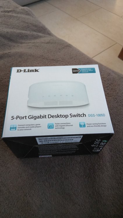

Dan was onze switch aan de beurt, die was dan ook te traag. Die is dus ook vervangen door een veel kleinere nieuwe die aan veel hogere snelheden kan werken. Dus alles wat we hadden was goed geweest, maar nu dus hopeloos verouderd.
Nu hebben we dus alles nieuw, mijn wifi is er dus super op vooruit gegaan en hopelijk is het nu in orde.
Op het eerste moment gaat het heel goed, laat ons hopen dat het zo blijft he.
