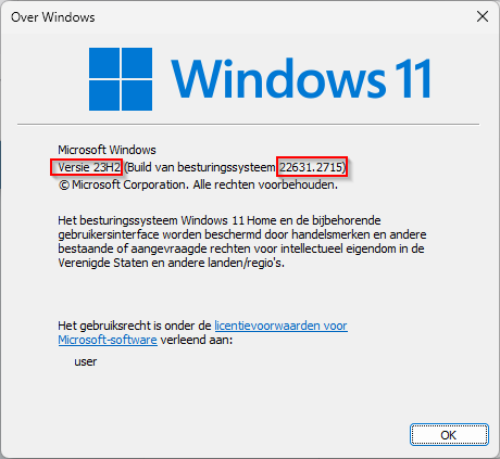

Doe eerst het volgende zodat ik weet welke versie en welke build van Windows 11 jij nu gebruikt:
Klik op het vergrootglas (of in het zoekvak) dat naast de knop Start staat. Typ dan winver en druk daarna op de Enter-toets.
Het venster Over Windows zal verschijnen. Dat ziet er dan op mijn Windows 11 pc zo uit:
Welke versie en welke build heb jij? Je kunt dat overtypen of je plaatst een screenshot van het venster Over Windows. Zorg ervoor dat er geen persoonlijke informatie zichtbaar is, zoals je e-mailadres!

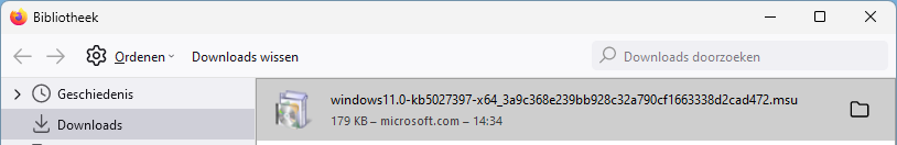

Niks iso bestand downloaden van flink wat GB. Ik hoefde slechts een klein .msu bestand van 179 KB te downloaden:​

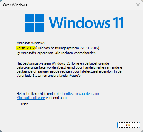

Daarna die Enablement Update uitvoeren en daarna de pc opnieuw opstarten en nu heb ik versie 23H2:​
